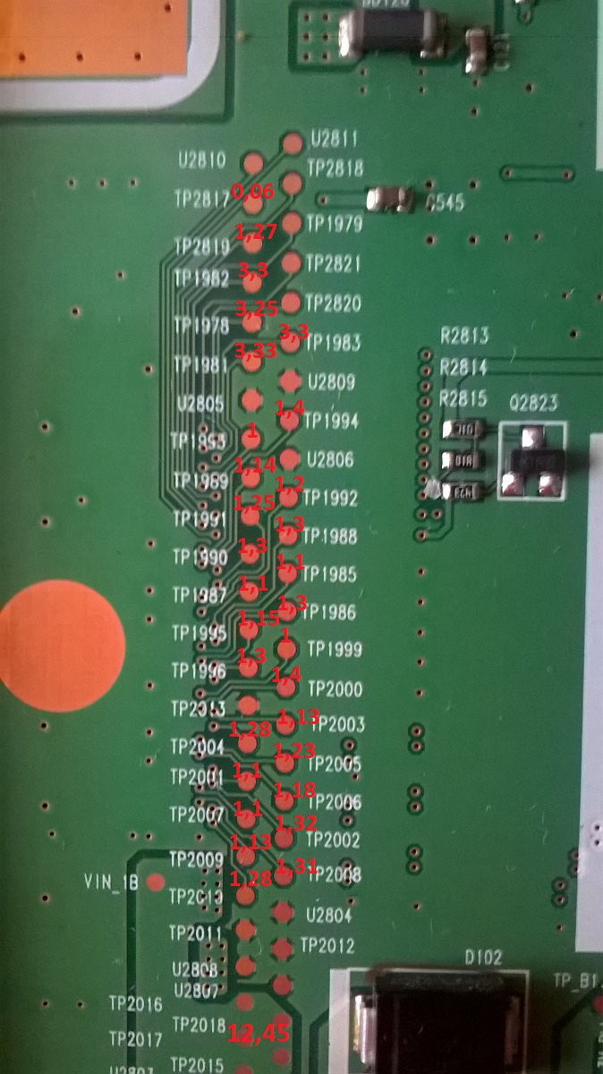

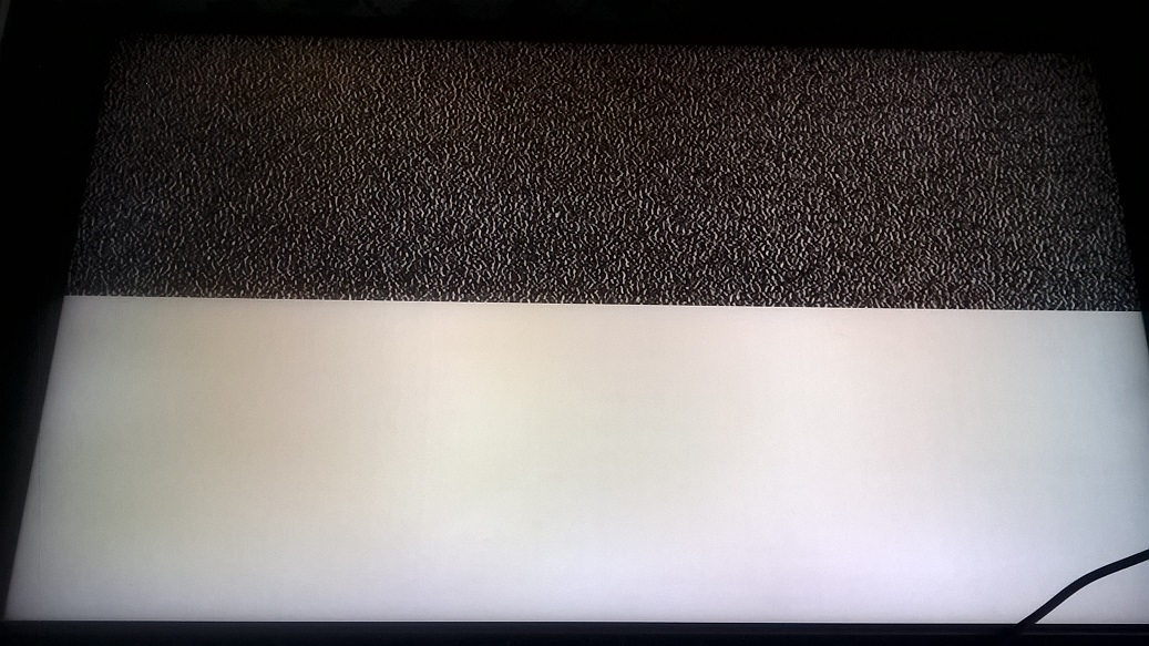

Дефект проявляется по разному. В основном сначала белый экран и через 10-20 секунд начинает работать верхняя четверть ( иногда половина ) экрана, редко включается нормально. От VGA дефекта нет но на темном фоне есть тонкие красные вертикальные линии, также при переключении с VGA на ТВ дефект пропадает. Звук присутствует. На белом фоне видно засвеченные белые пятна от воды?
Были проверены конденсаторы БП возле греющихся частей , только пара 10в\50 ESR 1.7 ( не менял ) вместо 1.6 нормы,
профилактика всех коннекторов , шлейфов, ощупал дешифраторы и места спайки, следов воды возле лепестков не увидел. При поочередном отключении шлейфов матрицы ( крайний левый и крайний правый) левая и правая часть экрана работала полностью соответственною.
https://drive.google.com/open?id=0B9Z6RFJO-pNKSFpUbDI4ZHpFbWs видео.rar
https://drive.google.com/open?id=0B9Z6RFJO-pNKWFlEdnlLTU9QZk0 фото
https://drive.google.com/open?id=0B9Z6RFJO-pNKR01sNmEzT3BaMHc Замеры T-CON
Так как телевизор чиню 1 раз - вопрос куда копать ?

Тебе модератор верно сказал. Нужны ответы? Выкладывай полный состав телевизора, основные напруги БП и все напруги на плате матрицы на контрольках с обеих сторон. На половину своего вопроса ты же ответил: с прогревом

У тебя Voff до ушей не доходит. (Которое -7.45v). Напиши название матрицы, скажу, что сделать надо.
