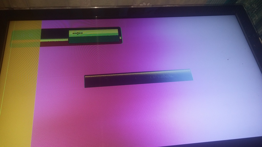

Добрый вечер . помогите разобраться .
Тел Samsung le37b652t4p
Шасси BN41-01167C (mp1.1)
Плата скаллер T370HW02 've CTRL BD
ИНВЕРТОР H37F1_9DF
Телик лежал спустя год вот такая беда
 Размер файла:  215.42 КБ
 Просмотрено:  138 раз(а)

Похоже стеклу кирдык - печалька недовольство, огорчение

В том то и дело что по экрану не кто не бил . Сам по себе матрас умереть так может? Да один момент был 2 года назад . когда появилась полоса слева на тумбочка под экраном была маслянистая жидкость

Помогите распознать
Ещё как может.
А производитель этой маслянистой жидкости кот Васька.
Или человек чем-то залил.
Исследуй матрицу на предмет сгнивших планок и шлейфов, особенно слева.

Спасибо , сегодня буду производить полную разборку , фото возможно буду выкладывать , не поможете распознать элемент картинка выше, стоит в БП в первичке не чем не звониться и нет сопротивления

В общем отвал левого драйвера , вот только не могу понять от стекла или от платы , что там касаешься что там изображение более менее нормально но все равно по левой стороне краснит
