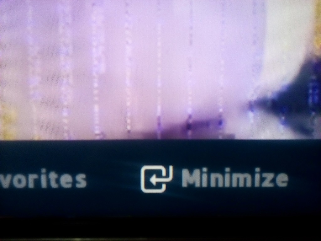

Все привет. Телевизор Samsung UE40F6800AB. Суть темы такова. Появились артефакты во время просмотра. Но вот странность видео на ютюбе, телевидение, видео с флешки в формате mkv идет с артефактами. Тогда как видео с флешки в формате avi. идеально без артефактов. И все менюшки также отрисовываются чисто без помех. Попробовал установить игру змейку, также изображение зеркально чистое. В чем может быть проблема, перелопатил весь интернет, не нашел ответ на свой вопрос, я походу единственный с такой проблемой, звонил в самсунг сервис центр, они подключились ко мне по удаленному управлению, чето делали, сбросили обсалютно все настройки и ничего не изменилось. Я так думаю оперативная память барахлит или видео ядро в процессоре? и сколько будет примерно стоить ремонт?
P/s телевизору ровно 3 года и 15 дней, и соответсвенно 15 дней назад кончилась гарантия и сегодня сломался. Иногда также вылазила горизонтальная полоса снизу экрана буквально в пару пикселей (меняла свой цвет от картинки на экране), но она буквально появится на пару минут, потом несколько недель её не было. За 3 года полоса вылазила наверное раз 10 всего, максимум 1 день она жила, не придавал особого значения этому, может еще от это телек накрылся что надо было нести сразу по гарантии.
Артефакты
 Размер файла:  252.47 КБ
 Просмотрено:  254 раз(а)
На видео артефакты есть, на менюшках нет.

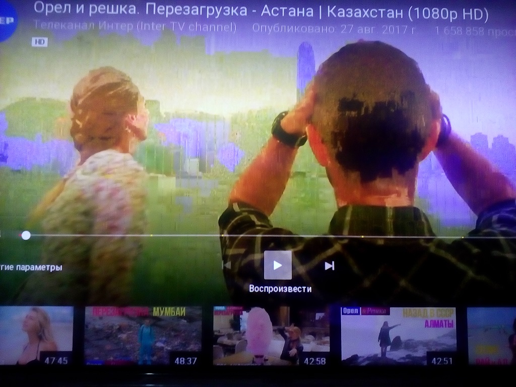

Меню в ютюбе идеально чистое.
 Размер файла:  364.34 КБ
 Просмотрено:  164 раз(а)
Видео также с артефактами, а вот поверх наложенное меню без.

Скачай с интернета последнюю версию прошивки, залей на флэшку и прошей. При перепрошивке бэдблоки в нанде обходятся, если это они.
Если не поможет, то в сервис/мастеру. Ремонт в лучшем случае 3-4 килорубля, в худшем 5-6. Похоже на косяк в видеопроцессоре.
