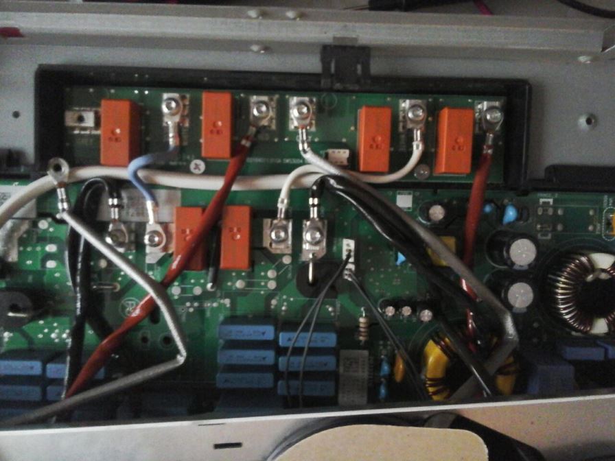

Посудомойка в начале рабочего цикла не сливает воду - нет характерного шума. Поддон в воде на половину. Неприятность появилась в предыдущем незаконченном цикле. Сделал сброс программы. Теперь уже только при включении кнопки пауэр бурлит насос откачки, крышка его снята, но ничего не мешает вращению крыльчатки. В чем причина? Что менять? |

Ребят, из Мск) Но испытываю временно фин. трудности. По возможности стараюсь, что могу, делать своими руками. Чинил посудомойку уже два раза. В первом случае полетело реле на плате управления, через две недели пришло и з Китая - перепаял, после накрылся концевик двери, замена выручила. Что именно сейчас препятствует сливу - не знаю( Видятся три приичины: слив. клапан, насос откачки, опять же плата

В общем не сливала, решил проверить фильтр очистки, движение крыльчатки насоса - вроде все норм. После вернул крышку на место - слила... НО! Пробовал ставить на режим "замочки-полоскания" - вроде как лопасти не вращаются и нет характерного такого биения струй воды по стенкам - может проблема в циркуляционном насосе и последний не создает должного давления???Или перегорело реле управления им вблоке |
