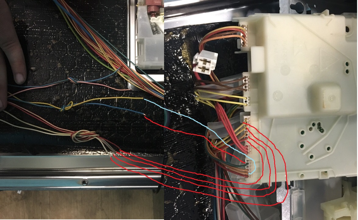

Доброго времени суток! Ребята, помогите решить проблему: Принесли списаную посудомойку srv43m13eu с дефектом течет (Керамический сальник, но это не суть).При разборке обнаружилось что отдали ПММ не целеком а кое что прихватили : Отсутствуют коннекторы на сервоприводе выбора подачи и на соленоиде , был обнаружен обрезаный жгут . Прошу помощи по распиновке а так же полностью отсутствует ввод у ПММ , просьба посветить как он здесь выполнен , придется колхозить . Спасибо !

Один из соленоидов 1 и 2 стоит на емкости для соли , второго у меня нет , и еще , что это под номером 3? у меня там пусто и глухой отлив .

Ну вот а что расстроился, ща клапана посмотрим, а что нет у тебя №3, это датчик мутности.. не на всех брендах..

Вот так получается , два неподписаных идут на аквастоп ,один параллельно уходит на кнопку включения.

Тьфу , два не подписаных идут на микрик детектор протечки вот.
