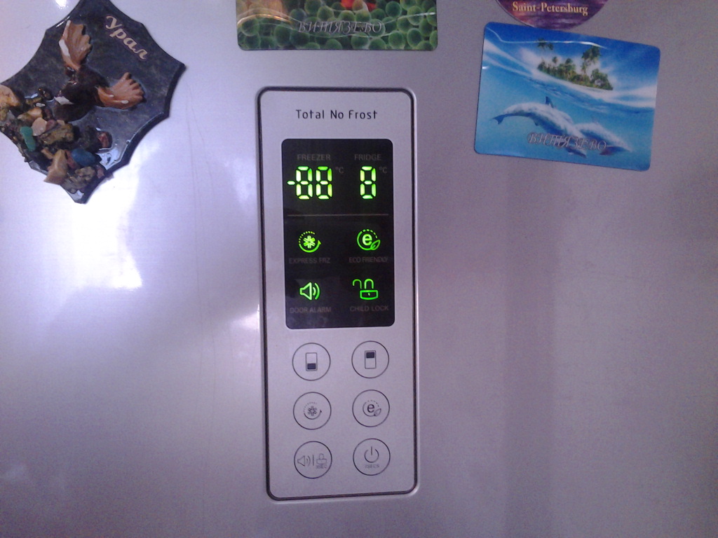

Заявлена неисправность, замерзают яйца в холодильной камере. Светит ошибкой.
Шторка в норме (закрывает - открывает) при удлинении проводов NTC и помещенный в морозилку.
температура выставляется, работает все в норме пока не выбьет эту ошибку, думаю
после ошибки форточку открывает и с морозилки еб..шет холод.
Ошибку бьет спустя пол часа после вкл сеть вилки.
Комбинация кнопок вход на самодиагностику, пож в личку. ошибка на фото.
У ребят на фросте видимо нет, а нужно срочно, завтра ехать далеко..

Скорее всего это не ошибка, это нет индикации, нет обмена между контроллерами, где то шлейф возможно в дверях.
обычно пропадание контакта при нагреве. но а тут при съеживании..
