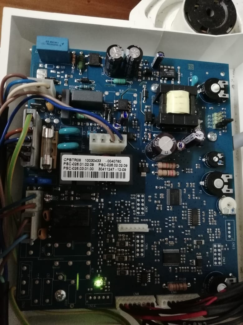

Котёл Beretta CIAO 24 C.S.I. N, четыре месяца назад начал отключатся (горит постоянно красный сигнал) после выключения - включения опять работает. Проживаем в посёлке, напряжение в сети 235 вольт в среднем, при включении нагрузки (электрочайник, утюг) котёл отключается и горит красным сам в рабочее состояние не возвращается. Поставили стабилизатор, напряжение на котле 215 вольт, котёл даёт искру приблизительно 5 секунд газ загорается сразу, после прекращения искры газ гаснет и загорается красный сигнал. Без стабилизатора котёл работает до понижения напряжения меньше 215 v потом отключается.
Раньше котёл работал и при напряжении 190 вольт.
Мастер говорит нужен новый котёл, надеюсь с Вашей помощью разобраться.

Сообщение #2 от 18/01/2019 00:42 цитата
Красный световой индикатор
Красный световой индикатор указывает на аварийную остановку котла, которая может быть вызвана одной из
следующих неполадок:

здесь явная неисправность платы

При напряжении 220 и выше работает, а как только ниже 215 вольт перестаёт работать и горит красным постоянно, выключил включил опять работает.
Может на плате что неправильно ток преобразовывает?

плата та хоть там какая? фото.

2. Полностью описать неисправность как можно подробнее. Если неисправность в плате управления ,
обязательно указать Производителя Платы управления, её модификацию ,а также надписи с наклеек которые обычно присутствуют на каждой плате управления.
Марк777
Сообщения: 7
Сообщение #12 от 20/01/2019 19:17 цитата
Высылаю фото платы.
Достаточно или нужно и с другой стороны?

см. лс

Сообщение #14 от 21/01/2019 22:30 цитата
Всем спасибо!
Пришёл мастер перепаял несколько деталей на плате и всё заработало.
