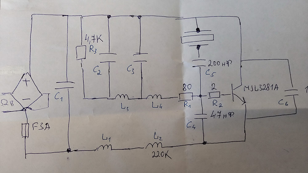

Всем привет!
Имеется увлажнитель Contronics Humidifier HU-25. Схему перерисовал с платы генератора. Проблема в том, что через некоторое время (от дня до месяца) сгорает сопротивление R1- 80 Ом, часто вместе с транзистором. И всегда сгорает транзистор с предохранителем, если включить без пьезоэлемента (обозначен на схеме кварцем).
Вопросы:
1. Эта схема корретна? Какую тему копнуть, чтобы по-лучше разобраться в ней.
2. Выход из строя пьезоэлемента всегда сопровождается отгоранием R1 - 80 Ом. Это норм?
3. Почему сгорает транзистор, если включить блок питания с отключенным проводом пьезоэлемента. Как этого избежать?
Номиналы неподписанных катушек нечем померить. Внешний вид у них уже оплавлен и маркировку не прочитать.
