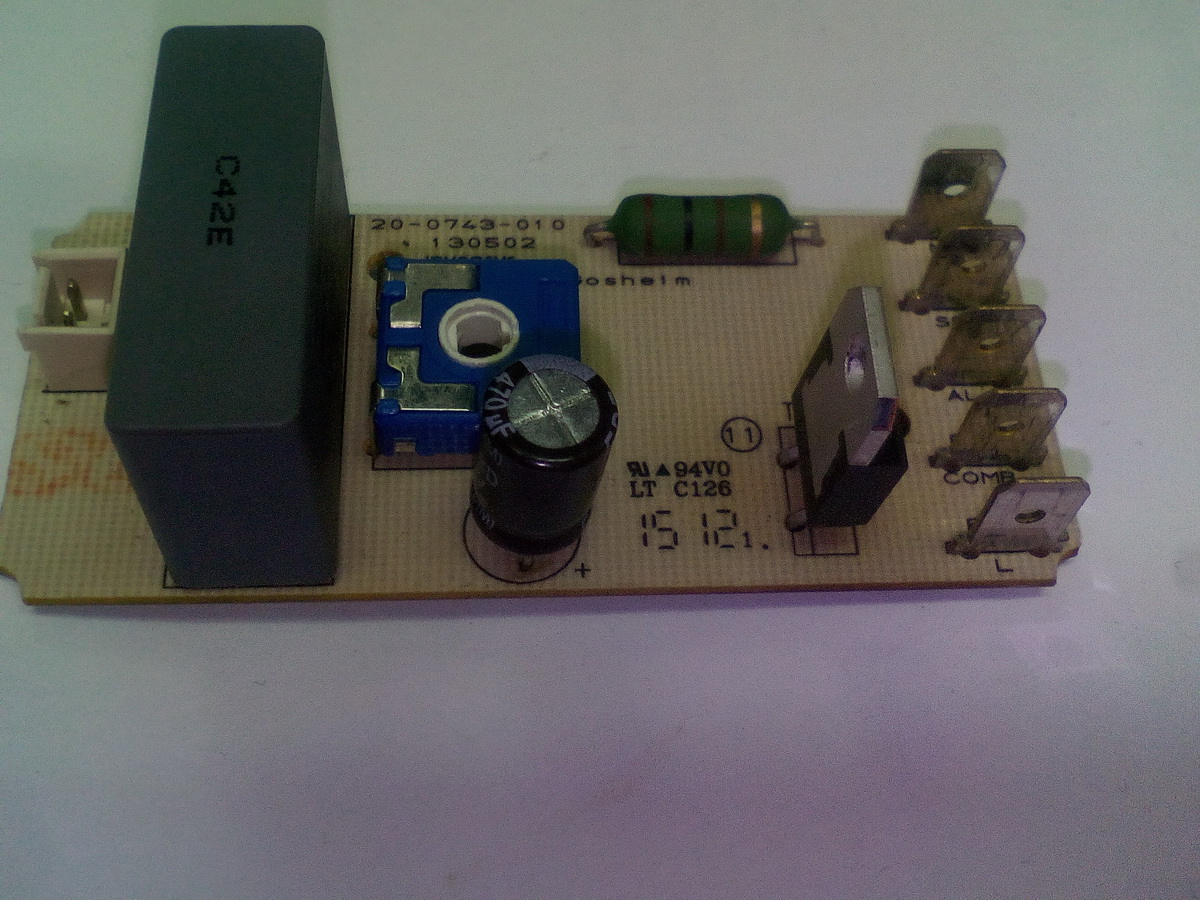

Приветствую!
Сломалась СМА, Candy AQUA 2D 1040-07, серийник 3100568018520225. Хлопок, кнопки не работают, дисплей не работает, при включении - периодические щелчки, которые пропадают при отключении платы управления.
Полез разбираться - на силовом модуле коротнула силовая цепь на сигнальную (то ли капля воды, то ли хз что), выгорела катушка реле, цепь управления им, дорожка на плате и обуглилась пара квадратных миллиметров платы. Восстановил всё, не включается с теми же симптомами.
Полез копать дальше - у ATMEGA644 сопротивление по питанию порядка 40 Ом, жутко греется при подаче питания, но быстро остывает при снятии. Из опыта работы с atmel понимаю, что сопротивление по питанию должно быть сильно больше.
Думаю, сдуть её феном и напаять новую. Но пока что нашел только прошивку atmega-644_GC4-1072D_31005070.rar от Че

flooduk, для начало свою давай прошиву
