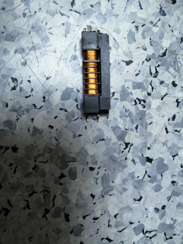

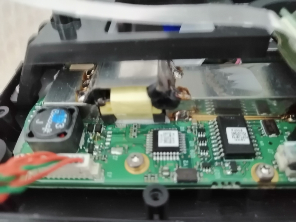

Отремонтировал такой эхолот.
Неисправности: заменил 2 штуки 18N20L.
Сборку SI4936ADY SOP8 и ВВ транс подсветки (стоит под экраном) тоже заменил.
Такого транса под рукой не было, транс подкинул от Бенкью.
Модуль подсветки стоит на плате с клавишами.
Фото делал после проверки работоспособности.
Вскрывал аппарат по ссылке
https://www.youtube.com/watch?v=bvO0NGky61U
Аппарат отдан, проверен на воде
Всё работает.
