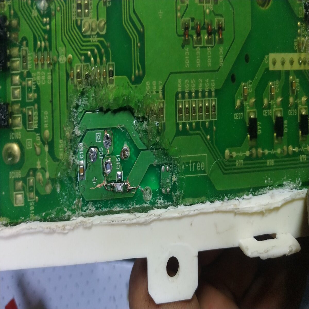

Модуль управления стиральной машины LG (6871ER1081H)
malayvka
Сообщения: 13
Сообщение #1 от 13/09/2021 21:41 цитата
Помогите
Какой номинал конденсатора С151

А что за элемент ic5?
malayvka
Сообщения: 13
Сообщение #3 от 13/09/2021 22:05 цитата
kia7805a
Fanttom
Сообщения: 1441
Fanttom
Сообщение #4 от 13/09/2021 22:23 цитата
На входе стабилизатора стоит 0,33 мкф(330 нф),на выходе 0,1мкф(100нф).Вместо KIA лучше ставить LM7805,78L05.

malayvka
Сообщения: 13
Сообщение #6 от 14/09/2021 20:57 цитата
Благодарю за ответ
Вот нашел
