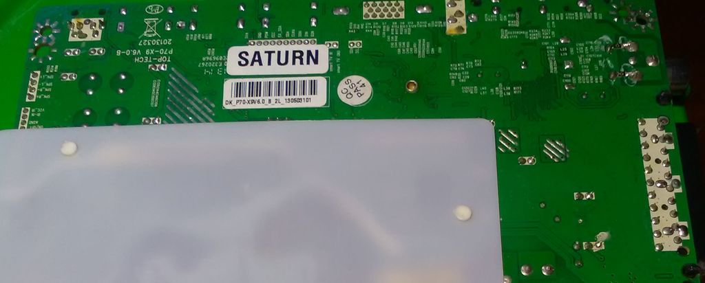

включается и выключается штатно через кнопку питания
подсветка работает но ничего не показывает, слетела прошивка?
снял флешку дамп прилагаю
проц TSUMV59XE
флешка GD25Q32BSIG
ДОБАВЛЕНО 09/12/2021 22:47
фотки платы

Сообщение #2 от 09/12/2021 21:58 цитата
12 вольт хоть мерял? На матрицу приходит?
ysmat
Сообщение #3 от 09/12/2021 22:24 цитата
вобщем фокус такой собрал назад и чтоб померять напругу и он заработал
правда есть горизонтальные черные полосы без изображения матрица дефектная
не трещина а не работает часть строк
телек был найден на помойке
