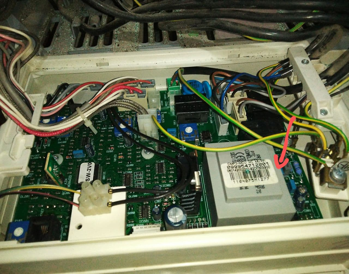

Столкнулся с такой же проблемой, хотя тема старая но все же думаю будет актуально для всех пользователей котлов Ariston. Проблема с проскакиванием искры во время работы котла между электродами розжига не всегда решается заземлением котла или чисткой датчика пламени (ионизации). Проблема может быть в конденсаторе высокочастотных помех в схеме питания (возле трансформатора) MKP X2 SH 0.1mF см. фото. Проблема решается заменой этого конденсатора на новый такого же типа, можно использовать X1 или X2 не важно, главное MKP 0.1mF. После замены все пришло в норму, емкость конденсатора была 0.036 mF вместо 0.1mF.
На фото котел Ariston Microgenus

mrsusha писал:
Проблема может быть в конденсаторе высокочастотных помех в схеме питания (возле трансформатора) MKP X2 SH 0.1mF ...
Вы точно уверенны что это конденсатор высокочастотных помех?

Обычно данная проблема кроется в цепи контроля пламени.
mrsusha, и тот конденсатор, вероятно, из данной цепи.
