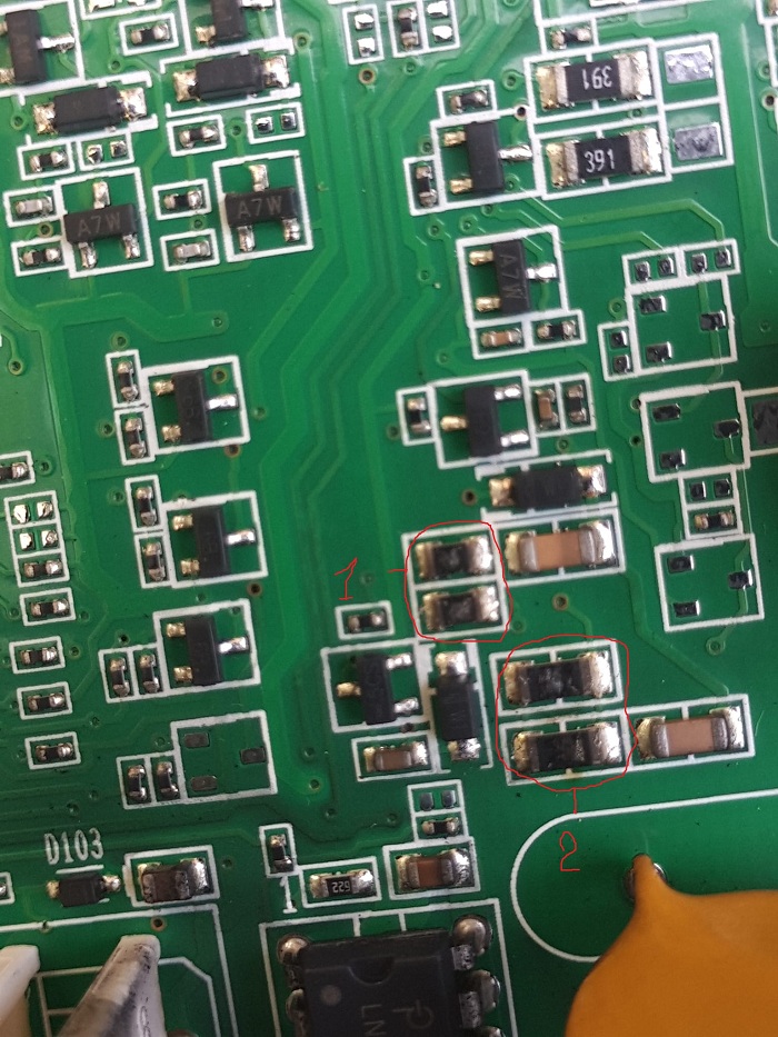

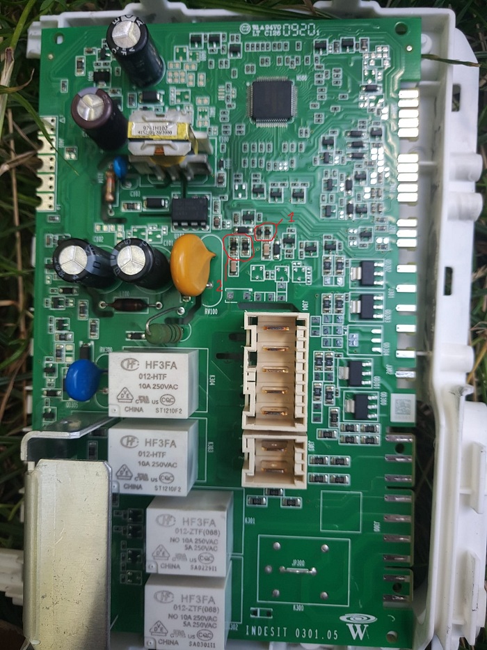

СМА Indesit, модель E2SC 2160 W UA (сер. ном. 532032020427)
Был залит разъем двигателя, на модуле (IND VAR. SUP. 215014110.00 WHR Var. Sup. W11439182, s/n 2024505391) в цепи таходатчика сгорели две пары сопротивлений. Обе пары включены параллельно, номиналы в каждой паре одинаковые, по-видимому. Не читаются номиналы, помогите их определить.
Спасибо!

Под №1 - 202, под №2 - 562
Тема закрыта, всем еще раз спасибо!
