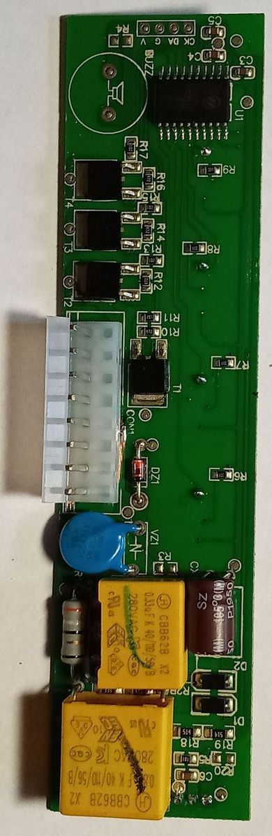

Теща затеяла уборку под Новый год и мыла вытяжку ..включенную мда
Короче короткое бахнуло хорошо..
как раз попало на пропил в плате между фазой и нейтралью
-Заменил разьем
-Вычистил нагар
-помыл все что мог
Включил на рабочем столе блок - на стабе DZ1 - 5.1 вольта
пальцами (пультом) пытаюсь что-то включить НОЛЬ реакции
Помогайте , а то меня уже родня заипала улыбка)
Добавлено after 5 hours 9 minutes 35 seconds:
Подозрение на контроллер
TSGU201800-Q
SCG2R319M
20 pin
Даташит не нашел
по силовым ключам все ок стоят BT134-600e

Выкинь потроха и поставь тумблер. Нахрен там сенсор? Wi-fi еще не хватает. голливудская улыбка

nickjust, допустим сдох мк,прошивку где искать будешь? Тёщу оштрафовать надо! смех
