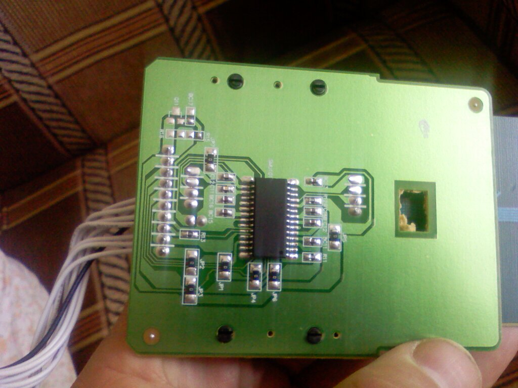

холодильник samsung sr-l39nmb подскажите параметры трансформатора и нумерацию платы. они исчезли вместе с мастером. |

Доброй вечер-специалисты.Прошу помощи в плане прошивки к холодильнику самсунг sr-l39nmb.У людей рубанули свет,при этом холодильник работал.Сейчас вкючается в розетку и работает минут пять от силы,дальше заглох и никаких движений.Аналоговая часть визуально в порядке,релюхи(а их там четыре) прохлопал не выпаивая соответственно стоящему диоду в обратной полярности.Термодатчик рабочий,снимал замораживал-сопротивление нормальное(не могу сказать точно,у людей была цешка,но убитая R Не показывает,мерял на зуммере).Замороженный не пищит,подогретый пищит.В плане моргающих светодиодов-не моргают.Память 93С46.Термостат разсверлил и разобрал-внутри все оккей.Кто может скинуть прошиву-будте так добры.Заранее благодарен.Кстати,актуальная тема.Прошивок на сма и тд. и тп.-хватает,а на холодильники нет. help |

модуль работает,но не так,как нужно.электроникой день в день,уже 20 лет стажа.с модулем ничего особого не делал,но на всякий случай попросил прошивку.и что значит сломать модуль,или спецы по ремонту быттехники не умеют выпаивать микросхемы восьмипиновые типа 93с46 и считывать прошивку pony-prog-ом

а холодильник остался в таком-же состоянии,как и до того,как модуль ко мне с него принесли.вот идумай себе-прошивка?правда вчера прочитал на другом сайте про заслонку и геркон.
при включении питания модуль тестирует датчики ( должны моргнуть светодиоды), запускает компрессор и проворачивет заслонку на 0 точку.... если с заслонкой проблеммы он отключает питание.
ДОБАВЛЕНО 25/05/2013 09:54
в механизме заслонки есть стеклянный герконовый переключатель,а где он там находится-хрен его знает. лучше-б подсказали,чем рассуждать о моих знаниях в электронике и парафинить людей,не зная человека.
