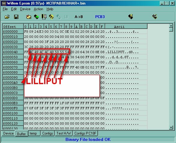

Шасси CHA8TV.Состав: TDA4665, TDA8395P, TDA8362, S3P8849XZZ-AQB9, тюнер TDQ-3T-5, EEPROM 24C04, LM386. Изначально не включался в рабочий режим. Поставил чистую память, все заработало, но в меню два языка китайский и английский, русского нет. Вместо заставки PROLOGY идет LILIPUT. Прошивки брал с разных сайтов, все равно проц инициалит как чистую. Пробовал править верхнюю строку в прошивке и тоже ничего. Нужен рабочий дамп, считанный с такого же ТВ.

БМК-Миха, Вообщем не пошла. Также LILIPUT без русского языка. Попробовал сегодня составить одну прошивку из двух. Взял всю верхнюю строку с нерабочей прошивки(с той которой пришел в ремонт) и вставил в прошивку после инициализации. В итоге появился русский язык в меню. Осталось только при включении заставку LILIPUT поменять на PROLOGY. Пробовал тупо в прошивке слово поменять - не прокатило.Хоть это и непринципиально, но все же так для самообразования, кто знает как это сделать, подскажите пожалуйста.

kai, читай 2 последних поста http://monitor.net.ru/forum/viewtopic.php?t=74361
И смотри скриншот

БМК-Миха, Спасибо! Все теперь ясно где логотип хранится. Завтра буду эксперементировать.

Выкладываю результат. Исходя из качества принимаего сигнала и времени, потраченного на этот девайс, с трудом удержал себя написать вместо логотипа PROLOGY что-нибудь непристойное. Вот прошивка с русским языком и родным логотипом. БМК-Миха еще раз Спасибо! улыбка

kai, насчет времени это да.Я в первый раз редактирования прошивки убил примерно часов 5.Все последующие разы прошли за меньшее время.Где планарная память,там сразу надо выводить DIP-панель для экспериментов.Определить логотип проще всего.Гораздо тяжелее находить определенные адреса памяти для разделов меню и регулировок.
