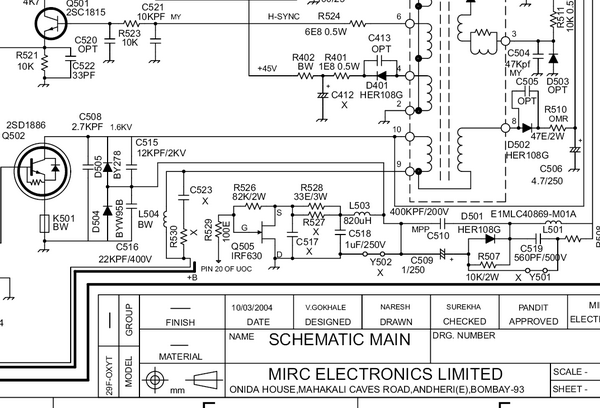

Теперь если можно ONIDA 21(или29)OXYGEN (ш.ULM29) номинал резистора R528 строчной стоит

Кто нибудь может посмотреть R528, ну очень интересно подшучивать, дразнить
Альберт.
Сообщения: 434
Альберт.
Сообщение #13 от 21/11/2008 15:59 цитата
00X00 писал:
 Размер файла:  157.83 КБ
 Просмотрено:  624 раз(а)

Сообщение #14 от 22/11/2008 21:33 цитата
Ага, понял. Спасибо Альберт!
