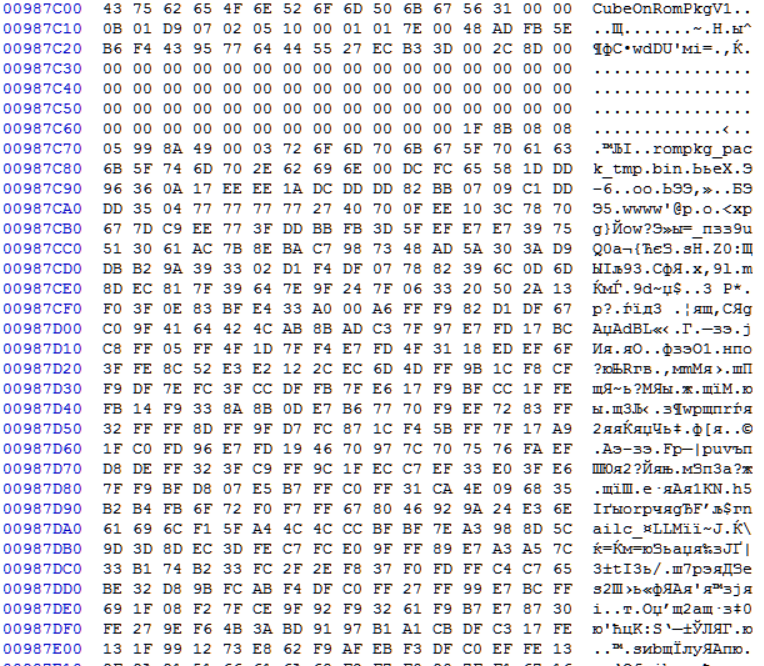

Сообщение #2 от 26/01/2020 13:05 цитата
считаваем M29W128FH
с адреса 00987с00 вставляем скачанную прошивку с расширением .pkg
заливаем обратно через программатор.
включаем и радуемся.
ДОБАВЛЕНО Январь 26 2020
вот мой дамп
