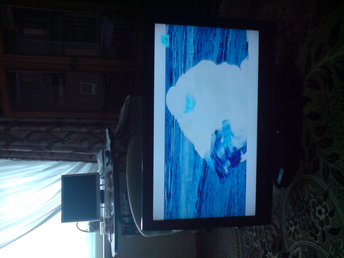

Ищу прошивку на Samsung LE37A430T1 BN 41-00-982B(Негативное изображение)

Прошивку ЧЕГО? У тебя дело скорее всего не в прошивке, и при чем здесь партномер текстолита?
Фото дефекта дай.

24cC256-вот эту Состав:
код модели LE37A430T1XRU
матрица T370XW02
питатель BN44-00216A
материнка BN41-00982B
проц SEMS01 0813F-LF.

Включи ТВ в автоном, на плате T-CON есть AS15 ?
Материнка должна начинаться с BN94...

Прошивка не причем.Замена AS15F и восстановление матрицы(сгнил шлейф) решило проблемму
