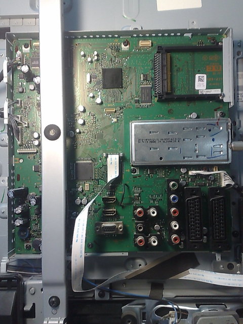

не выходит из дежурки,индикатор моргает 2 раза, помогите
нужна прошивка SPI M25P10 для Sony chassis NEX KDL-19L4000 или 26L4000 |

добавляю - проц. PNX8541E1/2009 PA6408.00 03, матрас M190Z1-L01 rev c1, скалер THC63LVD823B, NAND512W3A2CN6,
SDRAM E5116AJBG , SP1564HL контролер шины USB, бп - DPS-70EP - 3,3в , 12в , 24в ,ON/OFF - всё работает,дело в том , что аппарат работал,но включался через раз, индикатор отмаргивал тест,кажется 6 или 7раз зелёным, потом появлялось изо., иногда
отмаргивал тест, но изо. не было,подсветки и звука тоже, грешу на
FLASH SPI M25P10 , т.к. после того как я её хорошо прогрел и пропаял,образовался
вот такой дефект - индикатор морг. 2 раза. Прошу помощи у коллег,
в мануал ещё не заглядывал,что значит эти мырги - не знаю,посмотрю. |

konstantin67
Сообщения: 315
флэшку М25Р10 поменял, прошивку взял от Sony KDL-26L4000, аппарат завёлся, управление, изо. и звук всё в порядке, выключаю, включаю снова, нет картинки и звука,
управление и меню есть, поменял тюнер ENG37E10KF - без изменений, настраиваешь каналы по новой всё хорошо, так до следующего выключения, а может до
2 - 3 выключения, хотя если несколько раз включить-выключить, то старые настройки сохраняются.Подскажите какая память отвечает
за настройки тюнера, здесь их ещё штук пять или я не там копаю |
