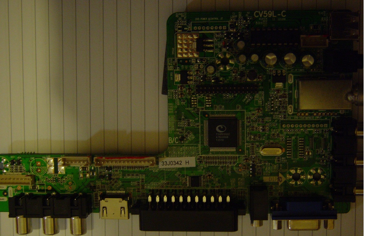

Процессор TSUMV59XE, матрица CX215LEDM, память W25Q32bvs, УНЧ YD1517P, стикер на плате M215HTN01.1, шасси MS-1E198407.
Все питающие напряжения в норме, не включается. Прошу поделиться прошивкой на данный аппарат, у кого имеется. Или на нечто очень похожее

Вот фото платы. Может есть какой китайский похожий аппарат?

Если актуально - попробуй http://dfiles.ru/files/1td3xlsbe

Тема закрыта. Клиент забрал аппарат
