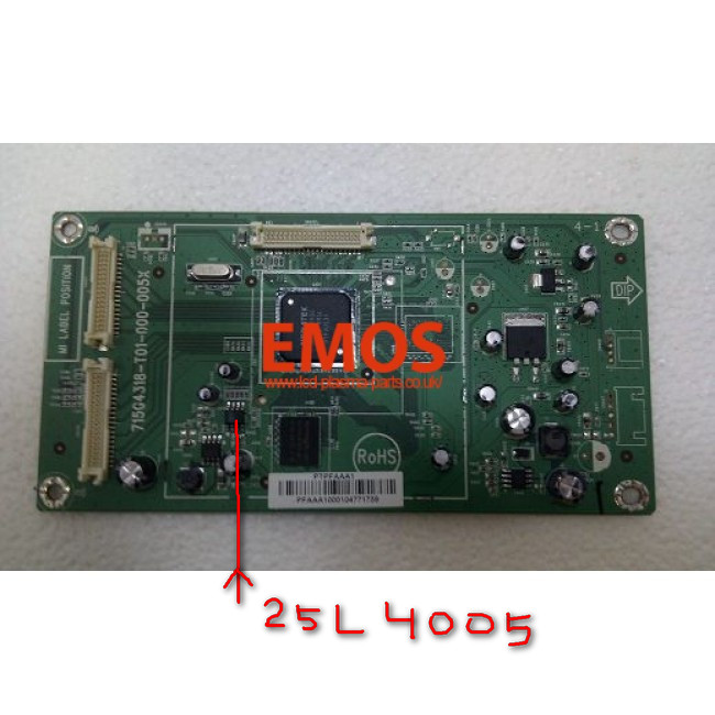

Ищу прошивку флеш блока расширения 715G4318-T01-000-005B для тв Toshiba 42SL738R. Флеш 25L4005AM.
715G4318-T01-000-005B-родной на шильдике 42W1BMR2
715G4318-T01-000-005X-купил на шильдике 41W4AMR5
Телевизор с блоком 715G4318-T01-000-005X работает только через строку,на синем фоне тонкие черные линии по горизонтали.
  715G4318-T01-000-005X.jpg  84.23 КБ  Скачано: 710 раз(а)

taa73, а что с родным блоком?
taa73
Сообщения: 64
Сообщение #3 от 14/02/2014 09:39 цитата
Флеш 25L4005AM дохлая ,махнул местами флеш...родной работает только (через строку,на синем фоне тонкие черные линии по горизонтали.) Думаю 715G4318-T01-000-005B и 715G4318-T01-000-005X разные. Дефект нет изо,светлый экран через минуту тухнет звук есть и опять светлый и так по кругу.
taa73
Сообщения: 64
Сообщение #4 от 16/02/2014 05:31 цитата
прошивку нашел тв работает нормально.
