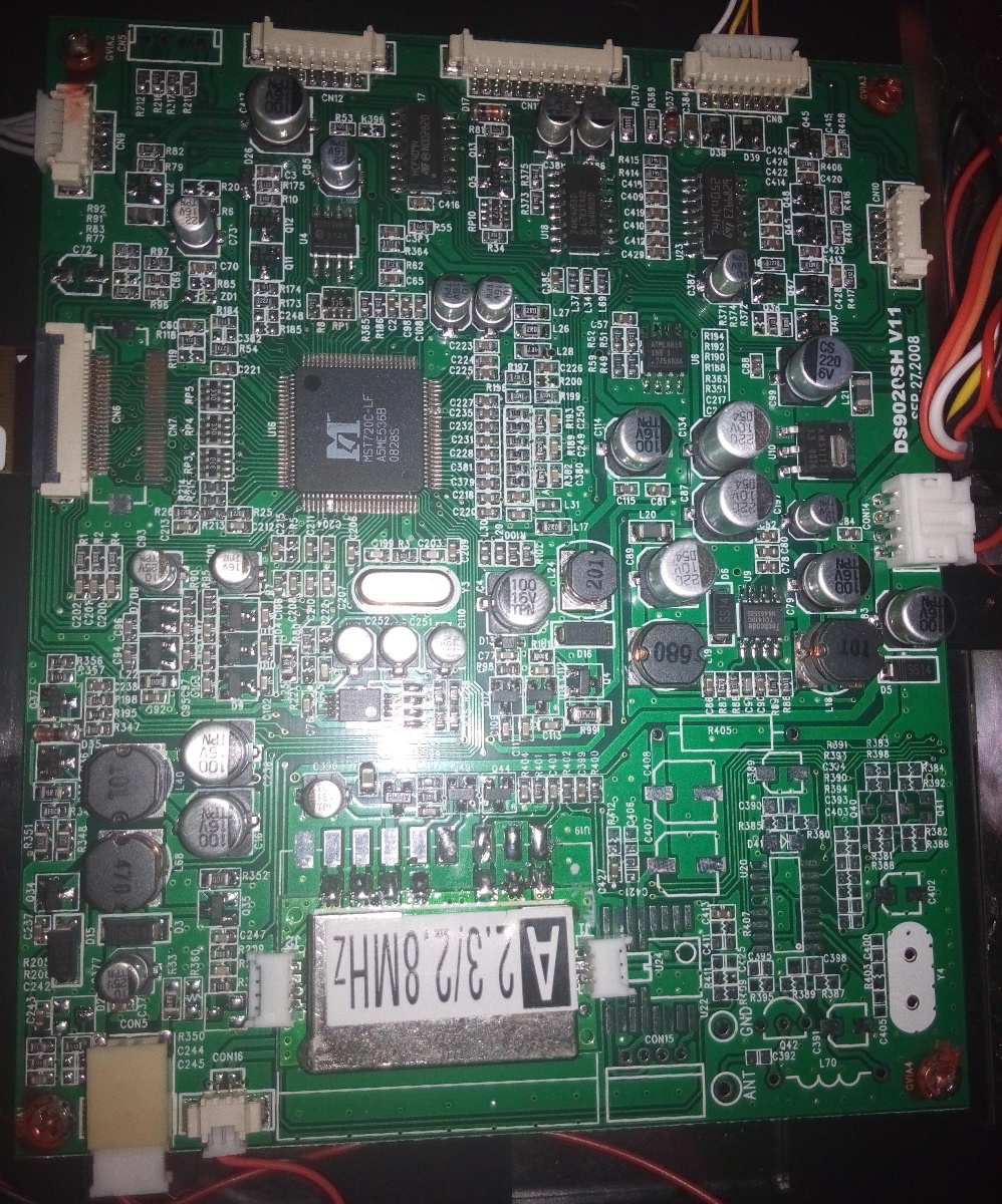

Есть у кого железная...
Micom - ST92195C3B1/PFP RUBIN STV V1.3
Memory - 24C08W6
SMPS - TDA4605
Video - STV2249C
Vertical - TDA8174AW
Sound - TDA7266L
Tuner -
FBT - PET-22-27
HOT - ST1803DHI
RGB Amp. - BF420,BF421
С тюнером ksh-1352 O |

Это я видел и скачал ещё с одного сайта, но там тюнер TCL9908D5V3S, вроде его аналог KSH-1350, а этот фиг знает ..Две прошивки сравнил вообще разные.Так бы чистую подбросить , да программаторы , at24c08a упорно не хотят ни стирать, ни забивать ff ами, только путём прямой заливки новой. |

gnom69, ksh-1352 O - он аналоговый - ТЮНЕРА VST (аналоговое упр.) 3 ключа, +5V |
gnom69
Сообщения: 1789
Вобщем наверное решено.Там мик-ма CNH G печальная стояла(память).Типа-AV не срабатывало, не запоминались настройки.При вкл , с права РУБИН2 вывалилось.Повер он перестал моргать при включенном в работу ТВ,выключатся стал как положено, красота..Единственное, нема кабельного канала, что бы протестить тюнер, на ловит - не ловит.
ДОБАВЛЕНО 05/04/2015 16:14
Всё ловит.Аллах Акбар.Всем спасибо-решено.
