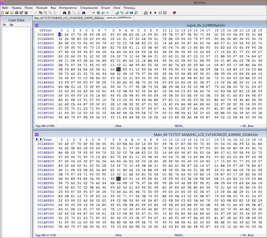

ТВиктор, С моей у тебя всего 1 отличие...Правда у меня 8 метров,а у тебя 4...Почту смотри...

Та половина прошивки которую ты выложил, соответствует этому аппарату.
В составе написал бы какая там spi flash.

Nik,
 Размер файла:  224.97 КБ
 Просмотрено:  305 раз(а)

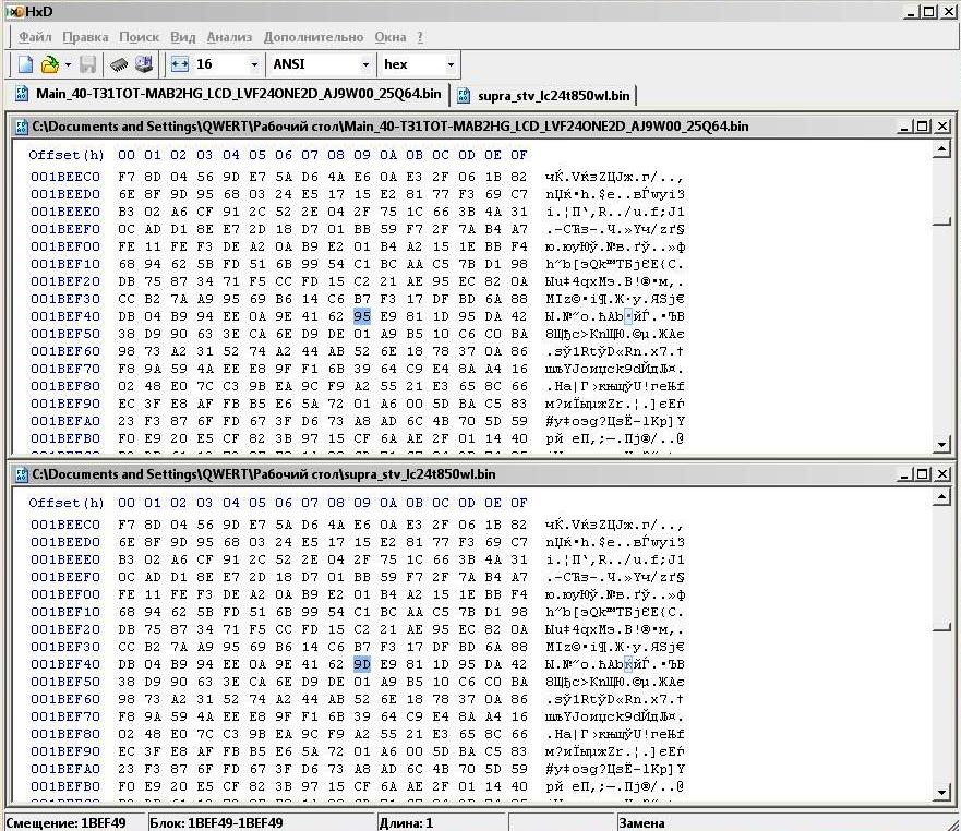

Сообщение #7 от 13/04/2015 20:20 цитата
Редактор был в режиме только текст, переключил в HEX, тоже нашел отличие.
 Размер файла:  227.25 КБ

Сообщение #9 от 16/04/2015 16:36 цитата
Грустная почти детективная история с неисправной SPI-кой и мертвым MAIN-ом закончилась заменой MAIN-а.
так что РЕШЕНО как то.
