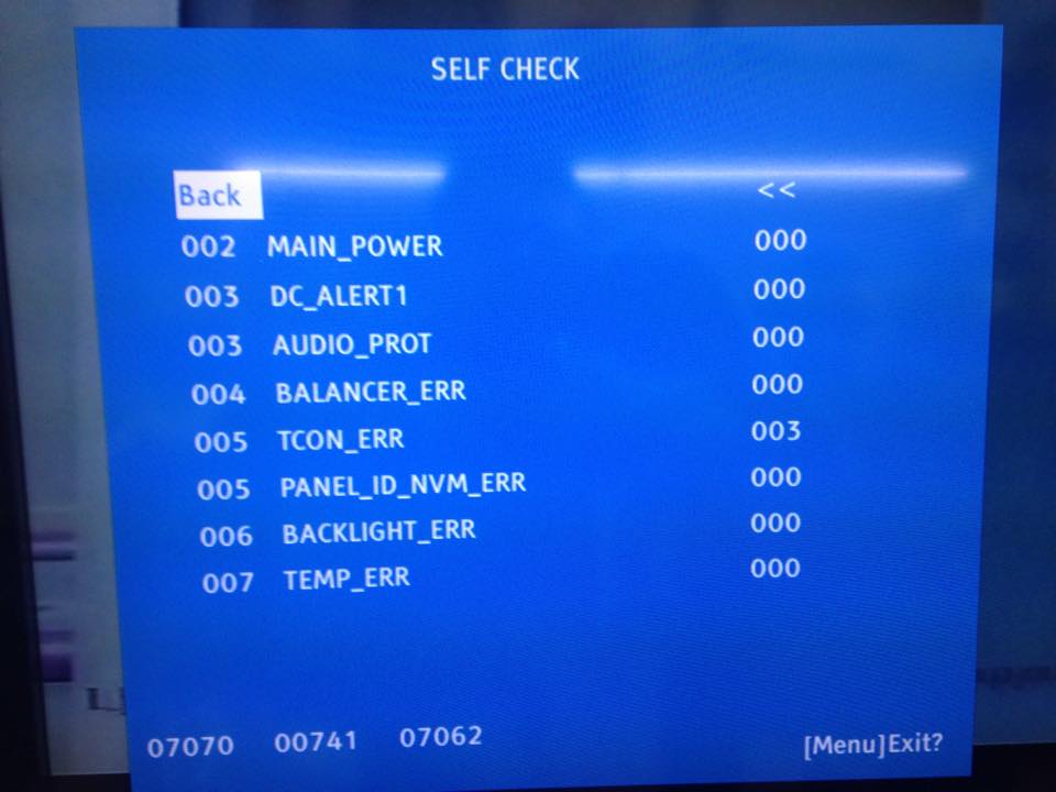

Ребята,помогите пожалуйста прошивкой T-CON от телевизора Sony KLV-40EX400 .Память t-con 24с64.
T-CON (E88441 431-9)
Кто то перепрошил до меня,а сейчас негативное изображение при увеличении яркости и контрастности
Вот примерно вот так !

tuzofan,а прошивали t-con,или флешь материнки?
Может тип панели в сервисном режиме исправить..

saloman-1977 , то что на t - con есть следы пайки на микросхеме памяти- это я заметил и пришел к выводу что с дампом поиграли до меня , а вот на материку я не смотрел,завтра посмотрю внимательно . Но сегодня я перепрошил T-con от другой модели ,но не SONY , но не дал положительного результата . Дефект такой : когда значение контрастности 35 -то не виден этот негатив,а когда контрастность увеличив
ДОБАВЛЕНО 13/10/2015 00:25
Дефект такой : когда значение контрастности 35 -то не виден этот негатив,изображение нормальное ,а когда контрастность увеличиваешь,то на белых тонах появляются фиолетовые тона,похожий на негатив.
И еще,подскажите пожалуйста как войти в сервис ,может там нужно поправить номер шасси ? У меня был такой похожий дефект на других моделях ,менял AS15

Вошел в сервис , вот такая картина .
Проблема в T-CONе ?

Ребята,принесли T-CON ,поставил,нет результата . Скажите пожалуйста как мне (какими кнопками на пульте) управлять значения в сервисе? Может тип панели в сервисном режиме нужно исправить ? Захожу,а здесь все скрыто
