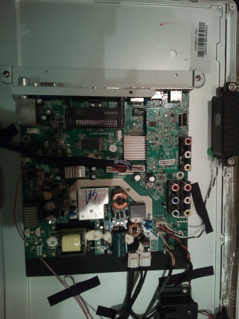

Mystery MTV-2429LTA2
Main MS63083-ZC01-01
Процессор под радиатором
NAND MX30LF1G08AA-TI
панель V236GJ-PO1
Версия V3N10
Не запускается телевизор. началось с того что грузился андроид, все работало но не успеваешь ничего сделать как опять перезагружается, потом стал доходить при загрузке до запуска андроида, потом лишь до логотипа Mystery, сейчас вообще ничего не показывает, горит подсветка, потом мигнет синий индикатор и напряжения сбросятся и по новой. в чем причина? напряжения на плате 12V есть, на процессоре 3V3, 1V5 и 1V2. на некоторых кондерах с обратной стороны проца. T-Con и модуль андроила отсоединял, все равно сбрасывается. c дампом NAND от другого телевизора с другой панелью, но этим мэйном, не перезагружается, стабильно включается, но отсутствует картинка.ищу рабочий родной дамп

Добрый день, тоже нужна такая прошивка. Ты нашёл или нет?
