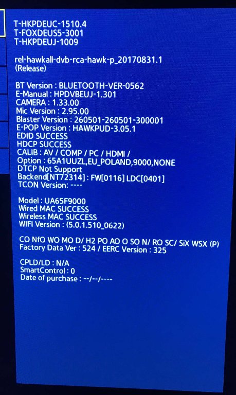

-Что ищете (прошивку для наружного устройства One Connect для телевизора Samsung ue55f9090xz коробка bn96-37087S)
-Тип аппарата (телевизор Samsung ue55f9090xz коробка bn96-37087S)
-Название (Samsung )
-Модель ue55f9090xz
-Шасси (к сожалению не смог найти)
Добрый день,
ищу специалистов кто мог бы удалённо разблокировать OC от samsung 55js9000 и перевести на sek 3500, для работы на 55f9090.
На данный момент коробка работает в течении минуты двух (проигрывает 4к файлы, находит каналы, играет музыка через TOSLINK.
Но после этого выдаёт одно из двух сообщений (или сначало а а потом б):
а- Была неправильно выполнена смена устройства Samsung Evolution Kit и даёт инструкцию как сделать (но если ей следовать, то есть осуществить вначале бэкап старого OC, проблема остаётся точно такой же)
б- Подключенно неверное устройство, использовать Samsung Evolution Kit для обновления системы (эта ошибка намного реже, из 10 раз где то 3)
Во время ошибки за заднем плане продолжает играть файл или канал, но в течении ещё 5 секунд, тв отключается (это правильный алгоритм при таких ошибках)
Если кто знает как, то готов за плату для решения этой проблемы или советы ос специалистов что можно сделать.
Знаю есть люди у которыйх такие "взломы" были сделаны, но там где я их нашёл они уже давно не заходят и на сообщения не отвечают.
Из дополнительной информации, до 2016 года, можно было использовать коробку без проблем, они были взаимозаменяемые. На уровне железа, всё идентично
Если понадобятся, есть программаторы для чипов.
Из идей, изменения модели телевизора в сервисном меню и/или откат прошивки на плате телевизора (прошивка платы в телевизоре 2236.2 а в наружней коробке 1443.0) или же залить в eeprom прошивку от SEK 3500.
Спасибо за внимание

Дополню фото, на фото 1 это информация от коробки с с моего телевизора с подключенной коробкой от JS9000 (bn96-37087S), фото 2, взято из интернета, с информацией с коробки js9000 изменённой для работы на серии Ф9ххх, взято с форума и судя по версии она даже обновлялась

При смене модели телевизора в Сервисном Меню, телевизор запускается, как и надо, в режиме SEK - но через пару секунд опять выдаёт ошибку что "Подключено неверное устройство, использовать Samsung Evolution Kit для обновления системы"
Если есть возможность, хоть посоветовать мастера по таким проблемам, был бы очень признателен

Можно закрывать, проблема решилась откатом прошивки и сменой модели и синхронизацией данных с телевизором
