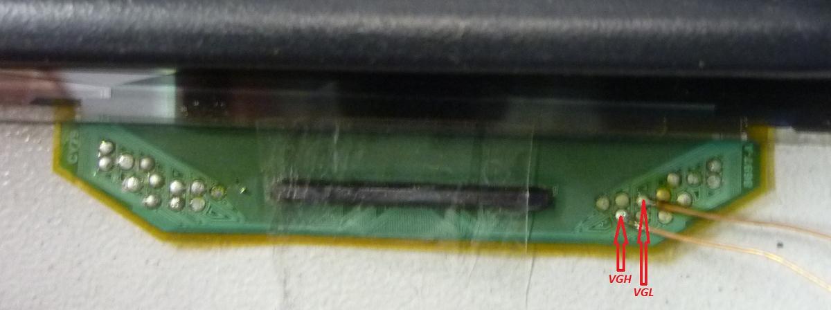

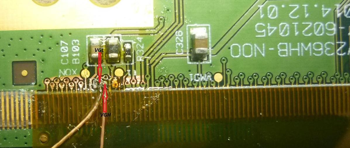

Вертикалные полосы вместо изо, меняющие положение и вид от смены картинки(не статичные).
Дублируем VGL & VGH.
  VGL & VGH(ухо).JPG  47.76 КБ  Скачано: 245 раз(а)
  VGL & VGH(T-CON).JPG  87.42 КБ  Скачано: 253 раз(а)
