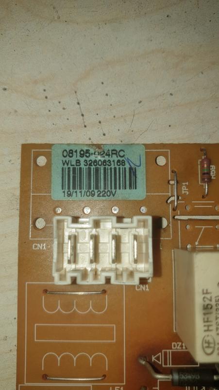

Ищу прошивку TV Orion LED3241 шасси CV181H-B
  Список форумов » Прошивки
Bond77
Сообщения: 23
Сообщение #1 от 03/07/2020 10:05 цитата
Матрица: LTA320AN01
Блок питания: MP123-N
Нужна прошивка U10 25Q32
не выходят из дежурного режима

Bond77, думаю дамп не приделах,ищи в железе.Если ты конечно предоставил свой дамп.
Bond77
Сообщения: 23
Сообщение #5 от 03/07/2020 11:27 цитата
Да, вы правы! Моя прошивка рабочая, дело было не в ней!

Да стыдно писать, что не сразу глянул, а полез в прошивку по привычки! На клавиатуре ТВ окислилась внутри кнопка включения, на пульте окислилась батарейка и пульт глючил, окислы были на кварце! голливудская улыбка
