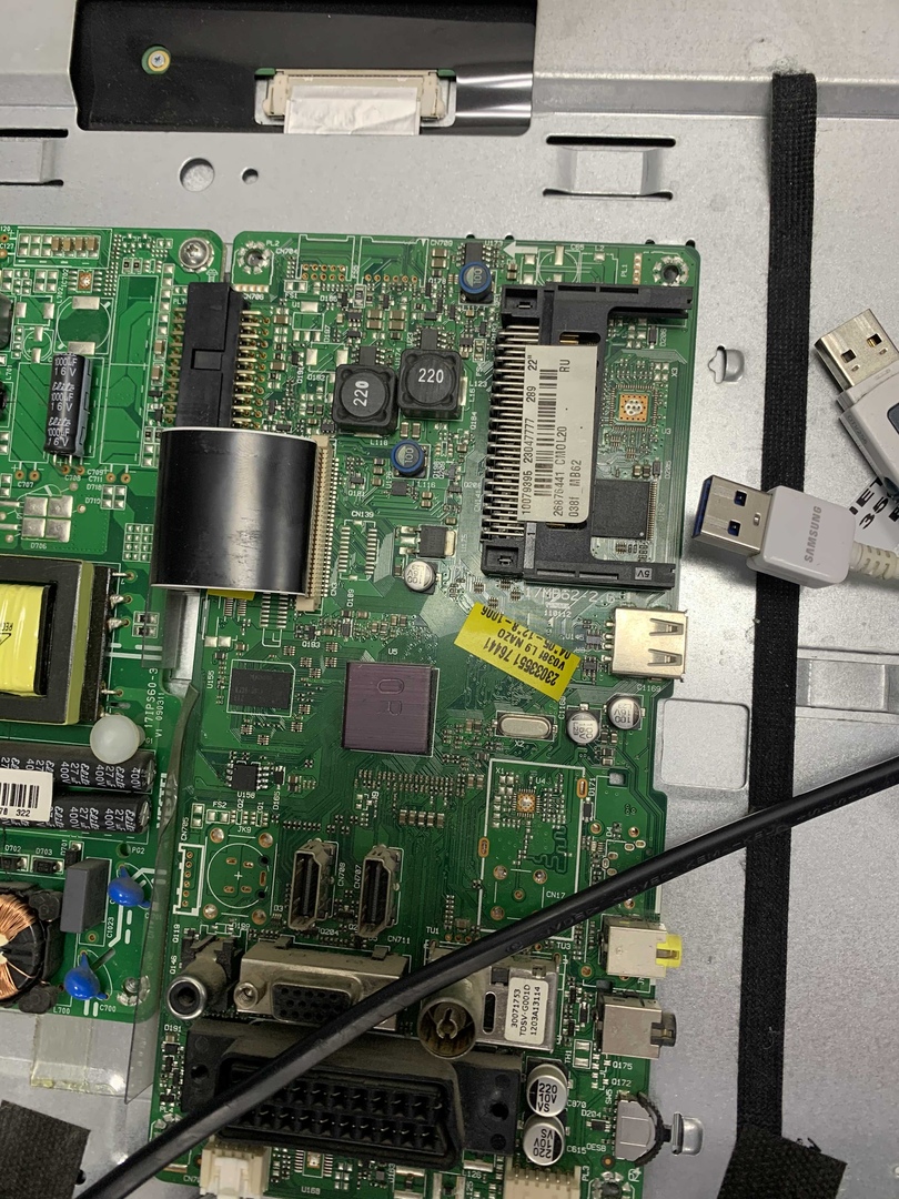

Привет всем!Принесли данный аппарат -дефект мигает красным, и загорается подсветка.
Состав материнская плата 17mb62- 2.6
панель M215HGE-L10
На текущий момент пульта аппарат не слушается, инициализация системы есть.Проблема думаю в прошивки.
25q80 - уже паянная, на всякий случай считал содержимое.Можете кто поделиться прошивкой сервисной (та что 3 файловая) и как запустить ее если тв не слушается пульт.Спасибо!

Вообщем удалось частично восстановить прошивку.Но проблема теперь в изображение.Прошу подсказать в чем дело (думается мне нужен какой то файлик для обновления сведения о панели).Спасибо

плохо с твоей матрицей.нет даных по ней недовольство, огорчение
вличке какаято 22 пробуй ее
