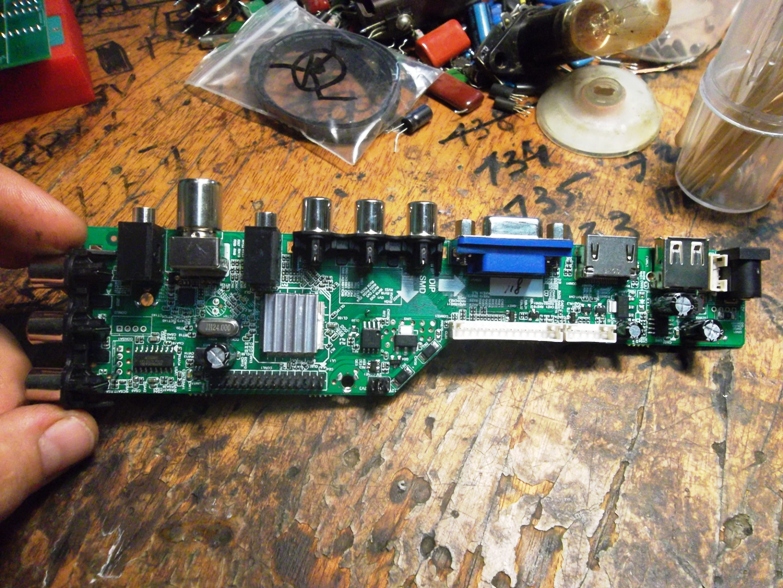

Универсальный майн DD.3663LUA.A81 Нужна прошивка SPI
На страницу 1, 2, 3  След.
zuboka
Сообщения: 988
zuboka
Сообщение #1 от 31/10/2020 21:17 цитата
Нужна прошивка SPI на Универсальный майн DD.3663LUA.A81
Может есть у кого.. Именно SPI нужна.

Здравствуйте, вот и я приобрел скалер этой же марки, а прошить не получается, то же пробовал от DS ни 81 ни 82 не читает, если вы решили этот вопрос, помогите пожалуиста с прошивкой
pashkovv
Сообщение #8 от 28/01/2021 08:45 цитата
Если еще актуально, то вот, но это переименованные 82
https://drive.google.com/drive/folders/1tBsTHwFbwGaGnewyhjBkVcoYbaC314_5?usp=sharing
а здесь три неперименованных
https://drive.google.com/drive/folders/1i2aOHO2-LuZg92iFcsdzP6i3HY6LoGyT?usp=sharing
dampir2014
Сообщения: 5
dampir2014
Сообщение #9 от 28/01/2021 13:00 цитата
Спасибо большое, я тоже переименовал и прошил все в норме, но все равно спасибо и удачи

Добрый день,
Чтобы не плодит темы, может быть кто подскажет или наведет на мысль?
Имеется телевизор супра, аналоговый, решил сделать цифровой, купил DD.3663LUA.A81, подключил к DD.3663LUA.A81 по аналогии с оригиналом внутри, но остался вопрос.
На фото показал стрелкой. Есть провод тройной, при штатном подключении втыкается в какой то интерфейс (судя по маркировке на плате), подскажите, куда его цеплять на DD.3663LUA.A81 не могу понять?
Если оставить висеть в воздухе, то подсветка есть, но картинки нет вообще никакой, черный экран.
Так же пробовал прошить, но результата так же нет.
