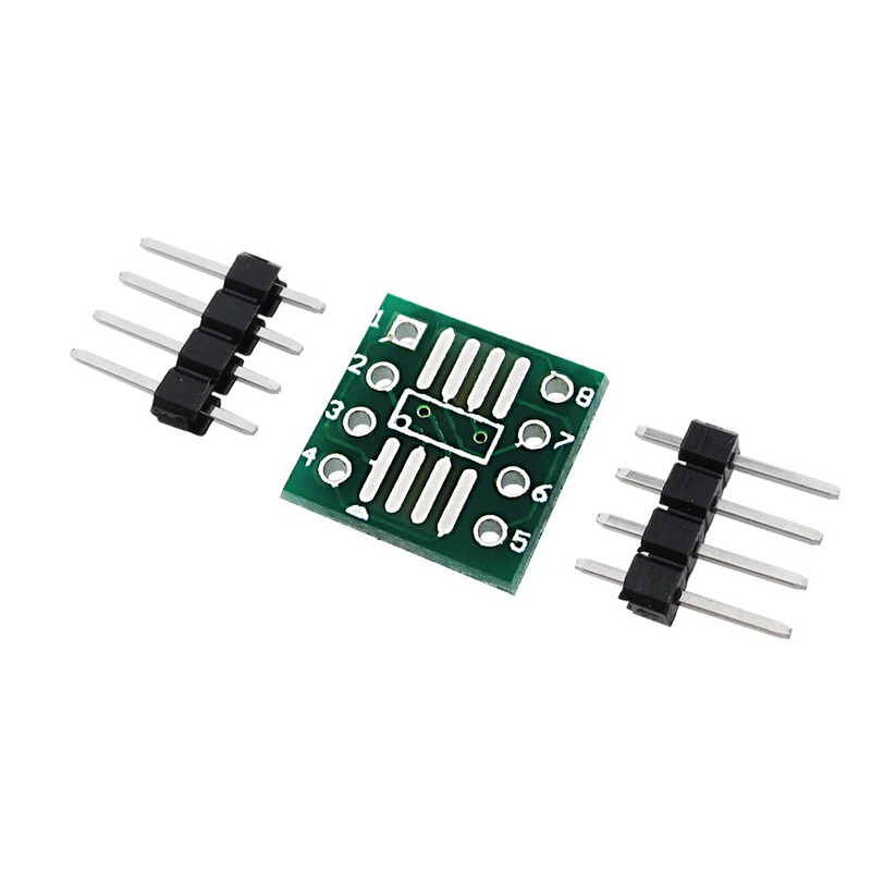

Привет.При выпаивании памяти GD25Q64CSIG сломались под корешок две ножки,хотел перепрошить,считал виновницу прошивку,оказалось подсветка,подсветку сделал,а которая стояла не слил,так ножки сломаны,не подпояешся,поставил другую память с такого же майна но модель телевизора 24les78t2 предыдущий чем в ремонте,все работает с кнопок на телевизоре,а пульт перестал видеть,по всему форуму в теме прошивки не нашел прошивки для 24les80t2,скиньте пожалуйста у кого есть прошику,прошью через USB

Бор машина в помощь.Зачистить выводы, припаяться. На ауднете почему в портативную закинул?

здесь молчали.Не дошло,припаяться чтобы прогроматором прошится,не флешкой?или припаял плохо?у меня не только две ножки отломались,а и две площадки на плате,я кинул два проводочка,хотя две минуты пульт виделся,потом начал зависать,а потом перестал отвечать на команды,но пробовал универсальный поймал другой код,видать пульт устаревший был,но стабильно,что кнопки не совпадали,уверенно на команды отвечали не зависали как родной пульт

Проблемы на пустом месте. Уж присоплиться, чтоб программатором считать, наверное можно. И нужно.

там хреновина такая,что две ножки с памяти под корешок так,что аж кусочек угла у памяти отвалился,iv-9 что как вариант можно еще ковырнуть корпус и припаяться?чип все равно в середине,ты это имеешь ввиду?

Gotrak, Я ж писал:
Бор машина в помощь
В месте, где отломаны вывода зачистить корпус мс до металла, и припаяться.
Потом с помощью переходника считать

Вот теперь ясно,это можно сказать не лень,а просто незнание,знание это сила,если еще не лениться.Всем спасибо классно!
