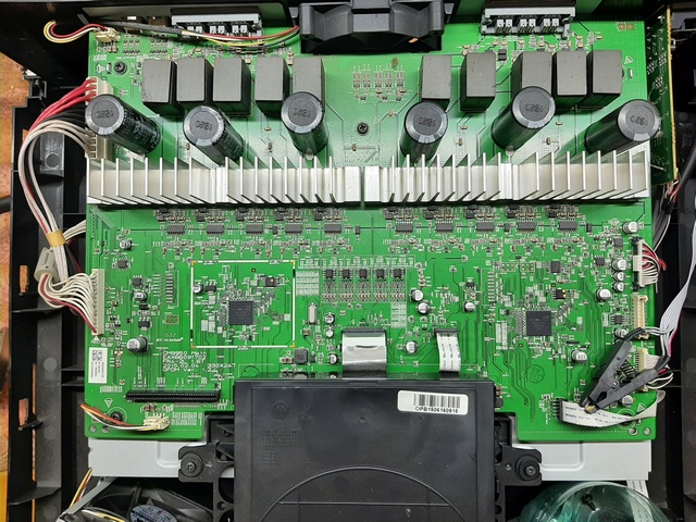

Ищу прошивку 25Q32B монитор VILTROX DC-70II 4K
  Список форумов » Прошивки
sersad
Сообщения: 39
Сообщение #1 от 01/02/2023 11:38 цитата
Здравствуйте, ищу прошивку.
Не включается.При подачи питания коротко мигает красным светодиод.
U100 25Q32BSIG
Напряжения на всех стабилизаторах есть.
далее: позиционный номер ( название микросхемы или smd code)  напряжение на выходе стабилизатора и сопротивление вывода на корпус.
Шасси:
JY700(732)_4k_v1.2
proz:
VILTROX DC-0707
U19-BM1117 1.8 =1.8V R=4.25kOm
U11-82F65n =4.76V R=2.59kOm
U7- MP3207DN =3.31V R=1.47kOm
U9- IL6GE =4.76V R=2.61kOm
U5- MP3207DN =4.76V R=2.60kOm
U3- AB7QE =1.26V R=2.43kOm
Вот что показывает терминал
Terminal:
[Melody] BD_MST097B_10ARB_15384
[Melody] SPI BOOT
[v] Console Initial OK
[Melody] DDR2 64M
[12345678][12345678][12345678][12345678]
4444BIST_0 PASS.
MIU Initial OK
Но я не знаю на какую команду этот процессор откликается.
help and info ни чего не дали...

Твой восстановленный дамп -
  !--VILTROX DC-70II 4K 25Q32BSIG verify_ok.rar  2.74 МБ  Скачано: 32 раз(а)

Сообщение #3 от 14/02/2023 13:15 цитата
Спасибо большое.
