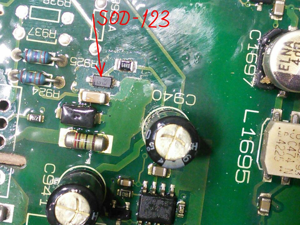

Помогите опознать диод в корпусе SOD 123, маркировка на корпусе (надпись в два ряда) CY EN.

electrodroid, скорее всего MMSZ4693 Zener Diode 7.5V http://www.vishay.com/docs/85773/mmsz4681.pdf

AlexP, Спасибо за подсказку!
Похоже, он и есть, MMSZ4693 Zener Diode 7.5V.
