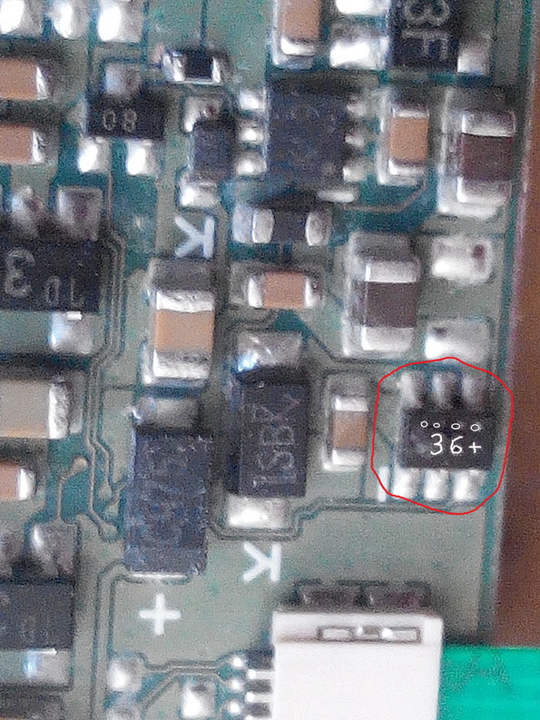

Здравствуйте. Видеорегистратор MIO, подали 12в. Пробит smd с маркировкой AET03(детектор напряжения??) , W1 228 в обрыве (стабилитрон??). Поправьте если не прав. Чем заменить эти компоненты? Спасибо.

crow1262, возможно это следующие элементы: W1 sot23(323) BZX84C2V4(AU), t03 sot23(323) PDTA114ET(EU) pnp-транзистор.

blek1, обозначено: возможно. Есть другие мысли - выскажи, нет- наблюдай. По корпусам(на фото) и таблице smd-кодировок(имеющейся у меня http://www.s-manuals.com/ru/smd) получается так. crow1262, пожалуйста, уточни корпуса элементов.

blek1, правильно думашь, выражаешь мысли не очень правильно. Если знаешь больше - поделись и вернётся сторицей в будущем. По другой базе W1(sot23) - BFT92 транзистор, а AET03(sot26)- SG6848. А гордиться нечем, все с нуля начинали. Различие лишь в том, что одни готовы поделиться знаниями(возможно не совсем точными ), а другие "то не скажу вам,что там за детальки стоят. "

Во первых SG6848-это ШИМ контроллер.
В SMD исполнении 6-ти пиновый, в DIP-8 соответственно 8 выводов,два из которых не задействованы.
BFT92-это сверхвысокочастотный транзистор и в вашем видеорегистраторе ему не место-это точно. улыбка

На вскидку по этому фото,можно только предположить,что это параметрический стабилизатор на двух би-полярных транзисторах и стабилитроне.
Либо на одном би-полярном и стабилитроне,а транзистор Q7-мосфет, выполняет роль ключа-включено,отключено.
Или параметрический стаб. на би-полярном и мосфете со стабилитроном.Здесь мосфет играет роль стабилизатора по току.

На 3ногу Q7 приходит + с USB затем со 2ноги Q7 на 3 U5. 1нога U5 земля 2я выход.

crow1262, после D1, возможно, стоит(U4) стабилизатор напряжения (696AW sot353)RT9013-18PU5.

U4-это DC-DC преобразователь

crow1262, U4 - это стабилизатор LDO по datasheet http://www.s-manuals.com/pdf/datasheet/r/t/rt9013_richtek.pdf , не DC-DC преобразователь.

Согласен, но речь не о нём. Чём Q7 и U5 заменить вот в чём вопрос

crow1262, с корпусами определился(sot23, sot353) и, возможно, не W1 228, а WJ 228 (AX5505R26) повышающий преобразователь http://www.s-manuals.com/pdf/datasheet/a/x/ax5505_r1.1_axelite.pdf .

crow1262, правильно, что "очкуешь".... U5 - это LDO, который "ЧТО-ТО" питает. Если узнаешь и напишешь "ЧТО", получишь полное название и номинал выходного напряжения.

Я эти напряжения на аналогичном рабочемдевайсе мерял,на выходе u5 4.5v с него питания уже дальше подается на все остальное. А сообщения строчу чтобы тема не заглохла и была пища для размышлений. Я когда учился транзисторы бали размером с телефон и на них все написано было, а сейчас ......
