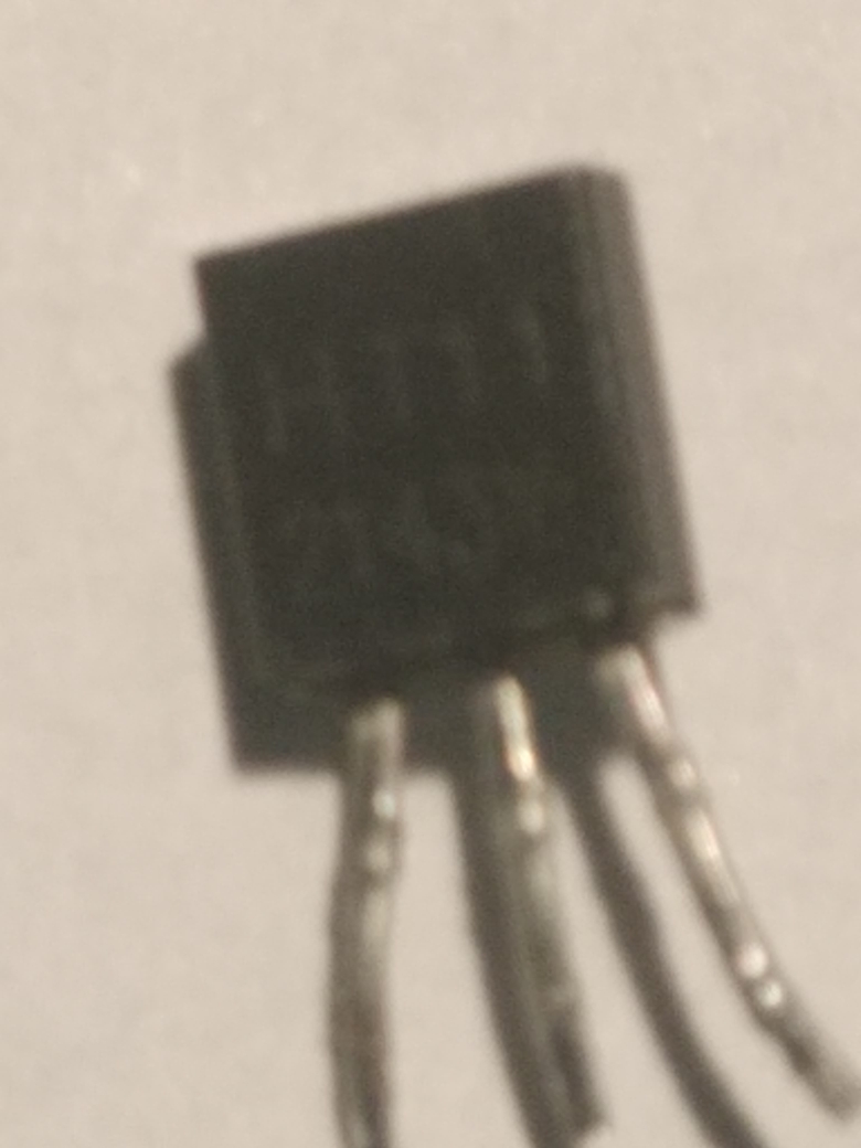

Добрый вечер. Помогите опознать элемент HT112143Y в зарядном управляет транзистором 13001

Наименование производителя: HT112
Тип материала: Si
Полярность: NPN
Можно кт315 воткнуть.Ещё там резик должен быть в обрыве омный

Сообщение #3 от 21/10/2017 18:57 цитата
Спасибо. улыбка

Сегодня срисовал схему непохоже что это транзистор или я ошибаюсь? неизвестный элемент обозначен как vt1

Зарядка такая стоит несколько долл на том же алиэкспрессе.За такие деньги туда микросхемы ставить китаец не будет.
ДОБАВЛЕНО 22/10/2017 12:03
китайская зарядка на 2 транзисторах
Напишите это в поисковике и там вылезет много схем подобных вашей-на работе подобная лежит в разобранном виде с полетевшим контроллером завтра гляну что там стоит,если она с вашей в одном вагоне приехала

Да в поиске я смотрел но подобной схемы не нашел, чего там стоит у меня есть только этот элемент звонится накоротко на все три ноги. Посмотрите на схему я немогу понять как она будет работать на транзисторах. У меня такое впечатление что это какой-то шим Смотрите на эмиттер т1 приходит питание с сетевого электролита и сюда-же приходит питание от обмотки тр-ра плюс тут стоит электролит фильтр .

Обычная схема, какие там еще особые детали? В самый раз КТ315, как отметили. Стоило из за этого поднимать шум
