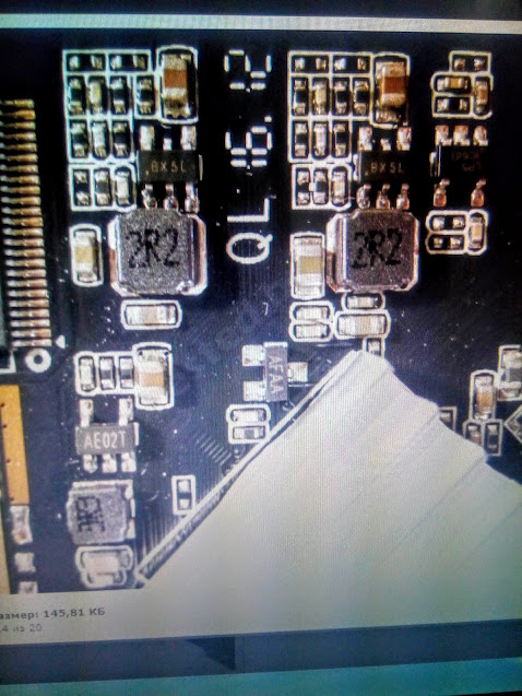

Помогите расшифровать маркировку шим-микросхем питания процессора, сгорели вследствии подачи 12 вольт вместо 5. Код ШИМ - BX5L. Андроид ТВ приставка MX4 TV Box .

sagadvin1986, сравни включение с BL9309 - 5.5V 2.0A 1.3MHz Synchronous Buck Converter

К сожалению электрической схемы у меня нет. По замерам омметром сопротивление между IN и EN -250k. SW и FB 42k. FB и GND 300k . На этой же схеме другие сопротивления. Подключил к сети с выпаяными микросхемами . Напряжение на входе 4 контакте 5.2 вольта на 1 - 4.9 в.

Сообщение #4 от 08/07/2018 22:54 цитата
sagadvin1986 писал:
Для сравнения распиновки схема не нужна.
