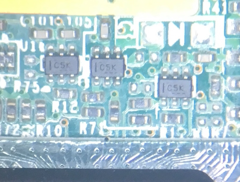

Здравствуйте!
Помогите найти даташиты на элементы на фотках. Элемент "C5K" имеет 6 выводов и размером меньше чем sot-236. Предполагаю, что это из линейки регуляторов питания процессора (стоят рядом с ним). LN79 в корпусе sot-236. Вторая нага у этих элементов земля, пятая предположительно входное питание.
Правда, весь инет перерыл, но ничего на них не нашел. Помогите, пожалуйста.

bestavto, C5K = SN74LVC1G3157 http://www.ti.com/lit/ds/symlink/sn74lvc1g3157.pdf
LN79 возможно CAT3200-5 https://pdf1.alldatasheet.com/datasheet-pdf/view/83923/CATALYST/CAT3200-5.html
Сравни

Все рекомендованные Вами элементы очень похожи на мои.
Спасибо Вам, большущее!!! браво!
