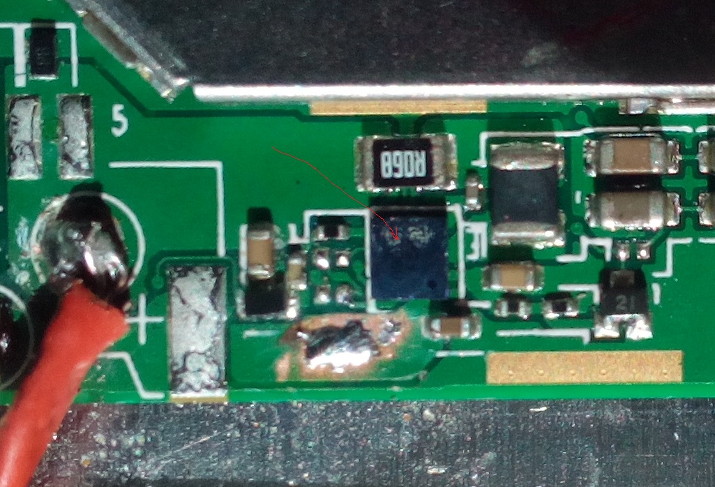

Планшет DIGMA PLANE 7.71 Модель PS7071EG
Нет зарядки . Питание 5в до контролера идет. Зарядил полностью розряж. акум . внешним источником -планшет работает.Обвязку чипа проверил.
Чип имеет размеры 1,9 *2,04 мм. Поверхность зеркальная. На малой стороне видно 4 шара ,на большой 5.
Помогите определить марку контролера.

Отмыть чип и посмотреть цифири на нём скорее всего FAN54xx
Или выпаять его и поставить платку на базе 4066(альтернативный вариант)места там хватит
