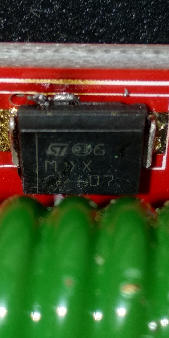

Добрый день.Мне на ремонт принесли преобразователь напряжения ПН24/12-20.В ходе визуального осмотра я заметил поврежденный диод VD5 ,из-за повреждения корпуса не могу его определить что за диод .Заранее всем спасибо!
Вот сам диод

Bluewater, похоже это SM15T15A https://www.st.com/resource/en/datasheet/sm15t.pdf
ДОБАВЛЕНО Апрель 22 2019
Uni-Directional Transient Voltage Suppressor 15V, 1500W

AlexP, Спасибо большое,вроде он.
