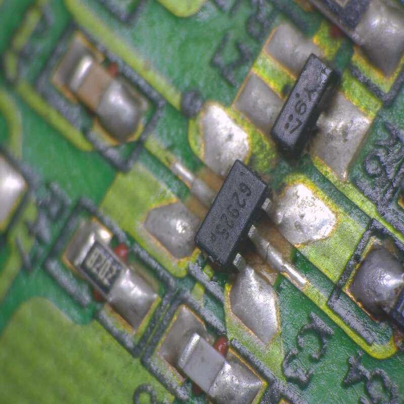

помогите опознать элемент смд
  Список форумов » Даташиты
mvltiv3rse
Сообщения: 5
Сообщение #1 от 25/06/2020 16:53 цитата
supra stv-lc3204wd
БП MLT668TX rev:1.2
не могу понять что это за элемент, в даташите на бп нет наименований микросхем, по маркировке ничего не находит, маркировка 62925p
вот кусок схемы
кусок схемы
  2017_1124_041352_001.jpg  75.47 КБ  Скачано: 169 раз(а)
AlexP
Сообщения: 1146
AlexP
Сообщение #2 от 25/06/2020 22:19 цитата
mvltiv3rse, 65kHz Current Mode PWM Controller OB2262
mvltiv3rse
Сообщения: 5
Сообщение #3 от 26/06/2020 10:15 цитата
AlexP писал:
Спасибо большое за ответ, поставлю отпишусь
