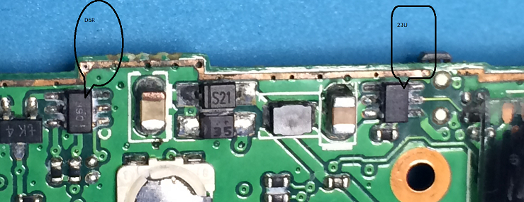

Помогите опознать SOT 23-6

Помогите опознать SOT 23-6, на одной D6R, на второй 23U, плата плеера Sansa Clip

А сам потрудиться не желаешь? Например накидать хотя бы приблизительную схему.

Alllegro
1- SN74LVC1G175DCKR D6R
2--XC6216BB62ER-G 23U
