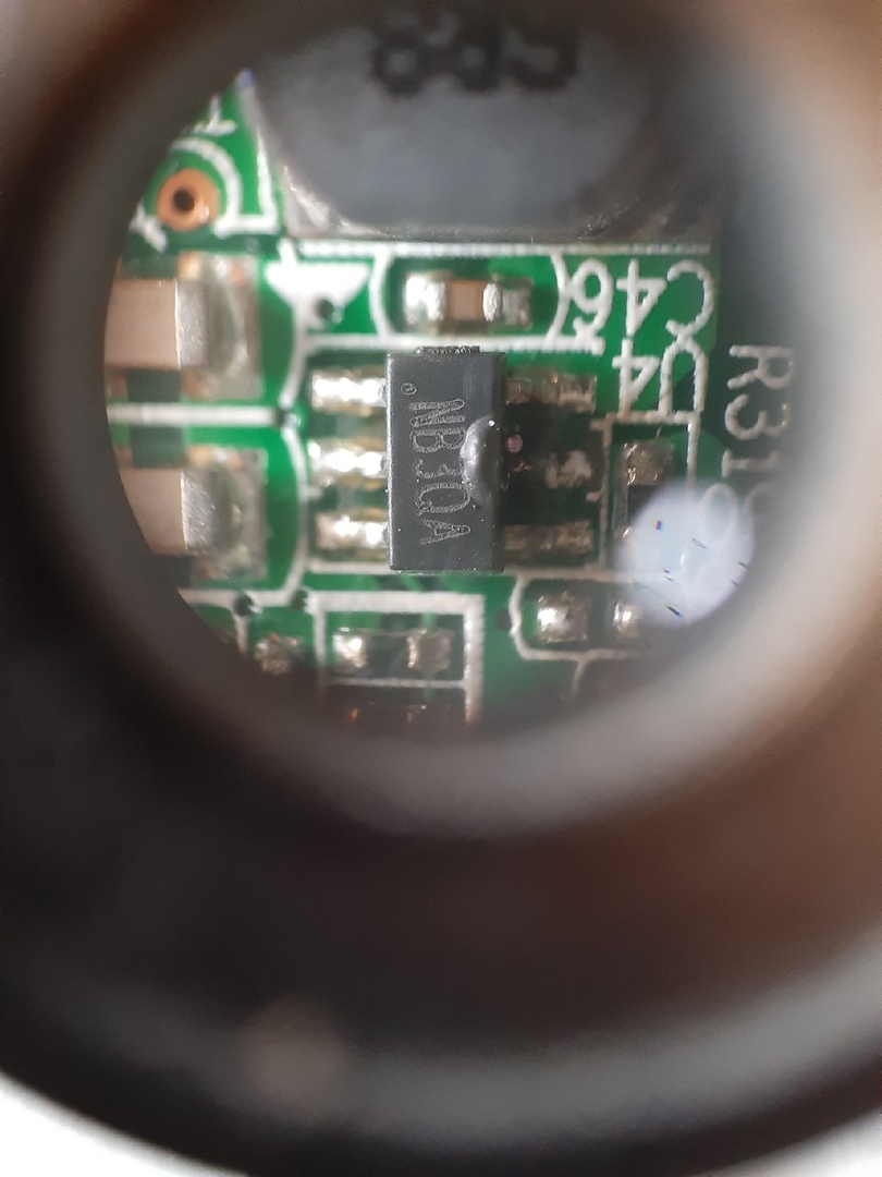

Здравствуйте.
Прошу помощи в опознании элемента в корпусе SOT-23-6.
Данный элемент установлен в телевизоре Irbis M22Q77FAL на плате шасси (Main Board) CVMV29L-F.
Читаемая маркировка NB3QA. Позиционный номер U4.
  .jpg  190.72 КБ  Скачано: 113 раз(а)

Этот элемент давно известен как SY8120B
http://www.szyucan.com/upfile/IC-PDF/SY8120B.pdf

Спасибо большое, буду искать где есть в продаже.
В Перми не нашёл...

Отчитываюсь по теме.
По рекомендации BigUh, заказывал на Алиэкспресс в этом магазине:
https://aliexpress.ru/item/32882938463.html?_ga=2.68738322.2653482.1637637189-920637296.1635841515&sku_id=65575011654&spm=a2g39.orderlist.0.0.67ff4aa6vtr3ub
После восстановления БП и основной платы телевизор штатно запустился, все режимы работают нормально.
Тему отмечаю как РЕШЕНО.
