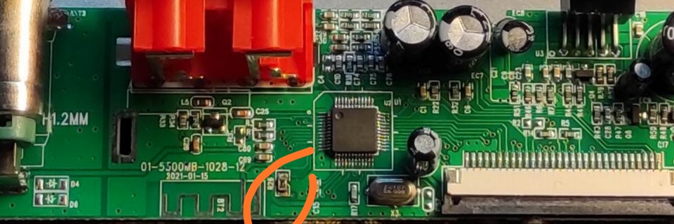

Доброго времени суток. Сгорел блок питания FSP112-3F01, заменил конденсаторы CS12,11,10,13,14,15 (вздулись), диодные сборки CRS3,CRS2,CRS1 (КЗ), заменил диодный мост (кз) бп конденсаторы C5,C6, заменил оптроны pc123, заменил управление EA1532A, 2 резистора R43,R44 - 5,6 Ком. Блок завелся, нет 12 вольт, 5 вольт есть. Помогите опознать Q10,Q9, R21,R22. Трансформаторы живые.
ДОБАВЛЕНО 03/01/2010 14:04
на фото 1 оптрон отсутствует, фото делал во время ремонта.

ну что в чём там дело оказалось? у меня такой же блок. такая же поломка.тоже есть 5 вольт. но нет 12. прозвонка показала что 5 вольт выходят после CRS3 -выпрямителя. 12 вольт не идут после выпрямителя stpr1020ct (CRS2) делаю вывод что это с ним проблема.

Блок исправен оказался. там 12 вольт появляются когда замыкается сигнальная линия и +5 вольт. неисправность в блоке управления а не питания.
