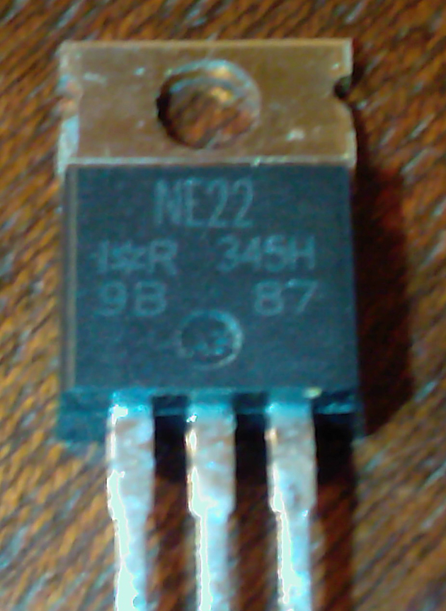

Полевик NE22 распознать
  Список форумов » Даташиты
CRYSTAL
Сообщения: 187
Сообщение #1 От 21/03/2010 21:05 цитата
Полевик (наверное) на корпусе ТО-220 написано:
NE22
I(знак диода)R405. их на плате стоит паралейно 8 штук. не могу понять что за название? недовольство, огорчение

CRYSTAL, Выкладывай фото загадочного транзистора! подмигивание
Походу это IRFZ48 или P60NF06

Сообщение #5 От 20/03/2011 00:44 цитата
Фото этого транзистора
  NE22.jpg  358.01 КБ  Скачано: 3018 раз(а)

Сообщение #6 От 22/03/2011 18:27 цитата
...мужики, ну так к какому выводу то пришли?!
IRFZ48N подойдёт или нет?!
ДОБАВЛЕНО 22/03/2011 20:09
...в моём случае они стоят в контроллере электроштабелёра(контроллер-Curtis называется),там этих NE22 транзисторов 16 штук, 2 из них выгорело
EGW-16
Сообщение #7 От 26/03/2011 10:51 цитата
Господа-товарищи?!Кто нашёл аналог?
...меня порвут скоро
ДОБАВЛЕНО 26/03/2011 11:55
...на свой страх и риск поставил IFRZ48, девайс не заработал, на светодиод диагностики показывает короткозамкнутый электродвигатель.,,нихрена эти транзюки не подходят в качестве аналога

Сообщение #9 От 06/06/2011 21:23 цитата
Чем хоть дело кончилось, Нашли замену? У меня аналогичная железяка,
CRYSTAL писал:
I(знак диода)R405
только R314 и выгорел только один + резистор на 33 Ом, очевидно полевики одинаковые.

Сообщение #10 От 07/06/2011 03:17 цитата
http://bbs.dianyuan.com/topic/178273
сдесь пишут что MOSFET, 60V/80A
http://forum.eshop.bg/viewtopic.php?t=49335
замена IRF1010
Анатолий АА
Сообщения: 53
Сообщение #11 От 07/06/2011 07:26 цитата
Спасибо, параметры примерно понятны , поставил HUF 75645P: 75A, 100V, 0.014 Ohm, N-Channel, UltraFET® Power MOSFETs корпус TO–220AB , думаю дожен пойти, главное интересовало переходное сопротивление.

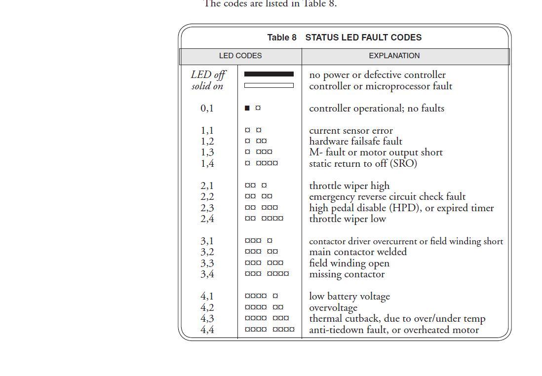

Если я правильно понял, то это CURTIS 1243 (SepEx), как моргает светодиод на блоке при включении Есть коды ошибок по светодиоду
g7
Сообщение #16 От 25/04/2017 13:14 цитата
при подключении к питанию идут одиночные вспышки, при попытке движения на табло высвечивается ошибка Е106, а на блоке начинает мигать 3 вспышки, пауза одна вспышка длинная пауза и повторяется.
при отключении с блока кнопок на руле начинает мигать 1 вспышка, пауза две вспышки.
Анатолий АА
Сообщения: 53
Сообщение #17 От 25/04/2017 19:28 цитата
Ошибка 3.1 Типа Превышение тока в контакторе,Есть вроде контроль тока главного контактора, В любом случае неисправен контроллер

Сообщение #19 От 03/12/2022 10:29 цитата
На зтих КУРТИСах (Curtis1243-4236 ) пихают всё что можно. Недавно увидел ключи 94-2608 пдф не нашёл.
Вот какие видел
NE22 (94-2600 аналог )
FS70UM 100 70A 20mOm
IPP072N10N3 100 80A 7.2mOm
94-2608
UNF75545
Ставил IRF3710 работают
Вроде ставил STR75NF75 75V 75A не вернулся, может и работают
Анатолий АА
Сообщения: 53
Сообщение #20 От 03/12/2022 20:20 цитата
Извиняюсь, ошибка не UNF75545 , а HUF75645P3
