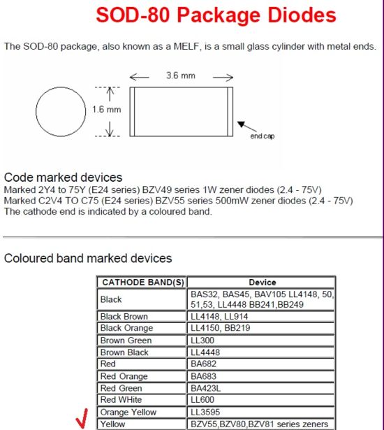

Здраствуйте проблема такая,стабилитрон чип с желтым кольцом
у катода по справочнику похоже на BZX7v5в но это не он.т.к я брал именно такой диод он только с черным кольцом у катода и выдает ограничения на 7,6в а тот 7,4в вот и мне не ясно в чем разница колец желтого и черного может желтое кольцо и не стабилитрон вовсе?

корпус DL35

Сообщение #3 от 10/10/2010 22:49 цитата
Может это?

Сообщение #4 от 10/10/2010 23:00 цитата
cybe, огромное спасибо за информацию улыбка
ДОБАВЛЕНО 11/10/2010 00:04
cybe, по параметрам подходит наш отечественный КС182Ж,может и чипик такой есть?
