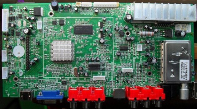

Кто подскажет какая разница между VCU2136 и VCU2136A ? Мне нужна VCU2136 но негде нету(((((, нашёл только с буквой А.
Заранее благодарен!

Не могу, нету фото микросхемы VCU2136A! Подскажите пожалуйста кто знает, взаимозаменяемые они или нет!

Нсколько помню взаимозаменяемы, но корпуса разные, найди даташиты и проверь. Твоя VCU2136 в каком корпусе? Если не знаешь как корпус обозвать, то выложи фото. Модель и шасси тв дай.

Да если корпуса разные то тогда понятно. Модель телека SHARP DV28081S. Читал, что можно поставить VCU2133, но хотелось бы родимую, да и 2133 только б/у, новых не нашел.
Фото:

Ну вот, наконец-то, сразу надо выкладывать максимум инфы, надеюсь уже понял что это в твоих интересах. VCU2136A тогда в корпусе DIP-40. А VCU2136 в корпусе PLCC-44, Лепи на проводах почти "...родимую ...", или без геморра VCU2133, если исправна, тебе выбирать.
Спасибо. Вот нашёл новую VCU2133A PLCC в корпусе PLCC44, что корпус подходит я понял а вот сама микруха будет работать в моём случае?

Если исправная микруха и в обвязке всё норматьно, то да. Только со скартои и/или ржб будут по моему проблемы. Сколько скартов в тв?
Воспользуйся поисковиками, найдёшь примеры таких замен, вот к примеру - http://monitor.espec.ws/section1/topic66640.html и http://monitor.espec.ws/section1/topic57512.html

Скартов 2. Свидео 1. Читал что не будут типа работать, главное что бы телек заработал. Дак что лутче взять б/у 2133 или новую 2133A ?
2133А новая ещё дешевле той беушной 2133! Спасибо.

По форуму порылся, нашёл, что один человек ставил 2133А. Думаю тоже её взять! Главное что бы подошла.

Если есть возможность я бы б/у поставил. Надёжней.

взаимозаменяемы(только корпус смотри планар или DIP)
Можно заменить на ..2133(А)-пропадет скарт
