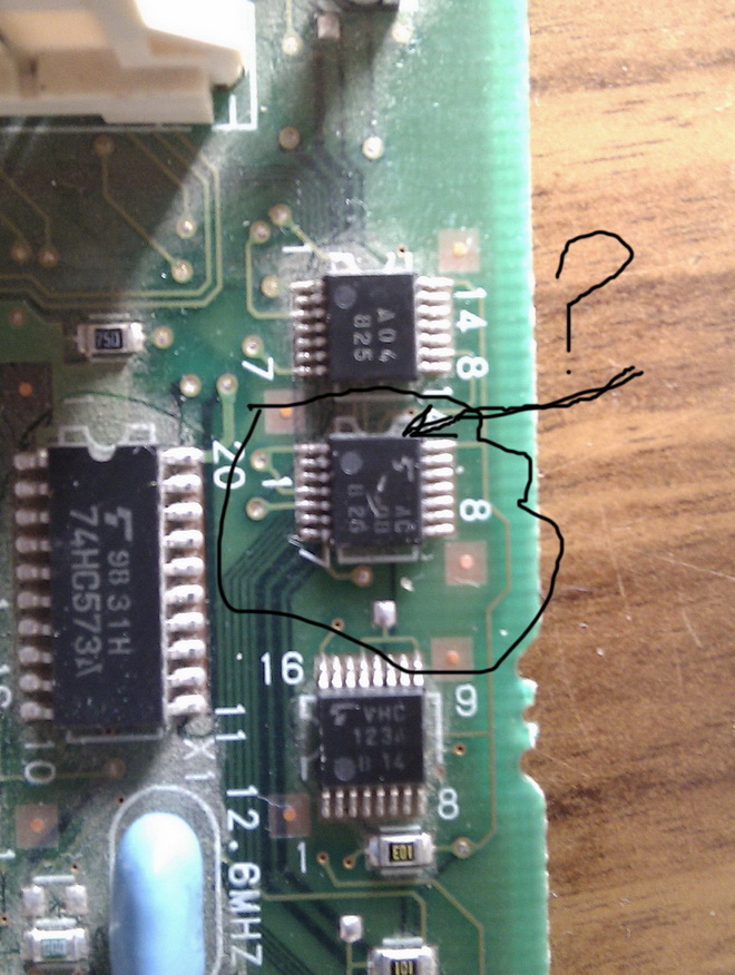

судя по лэйблу - изготовитель сименс, но что за детали непонятно, тэстером звонятся во все стороны, в инете не нашел..
сименс.JPG 169.84 КБ Скачано: 315 раз(а)

это я и сам вычислил, чем менять вот вопрос... |
richard34
Сообщения: 715
пройди по ссылке и подбери что нибудь из полевиков
ДОБАВЛЕНО Февраль 19 2012
вместо 100 ставил ss88 или ss129 что подвернулось, работают! |
Рустем Ф
сорри, не силен , а на фото разные детали или можно заменить одним типом? |
richard34
Сообщения: 715
два одинаковых транзюка то что написано сверху I4 и к3 это год выпуска, естесно можно! |
Рустем Ф
Рустем Ф
По даташитам распиновка bss88 b bss100 отличаются 1 ,2 и 3 ноги соответственно GDS и SGD - верить? |
richard34
Сообщения: 715
да когда ставил 88 ноги переворачивал,шит не обманет |

Даааа и кому верить ,а где они стоят,или набросай схему как они включены! |
Yuritsh
Сообщения: 18498
richard34, глазам своим верь. На одном написано 100 а на другом 110. Или может мы на разные фото смотрим? |
Рустем Ф
схемку проблематично накидать - двухсторонняя плата от горелки газ котла плотно набита деталюшками, одно точно - эти транзисторы на выходе коммутируют релюшку |
richard34
Сообщения: 715
Всё ,теперь увидел как жирным навел, один N-канал другой P звиняйте что в непонятку ввел.
так они как ключи работают,ставь вместо 100=88,а вместо 110 подбери
что-то P-канала |
