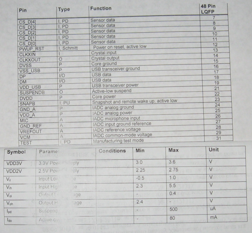

Добрый день. Прошу помочь опознать компонент. Устройство - lnternet camera easy touch et-14. Обозначение детали на плате U1. Обозначение на детеле - 1650. Корпус детали SOT-89. По справочникам SMD, в архиве, по др. сайтам смотрел - нет точной информации - похож на стабилитрон, на диод Шотки.

похоже на стабилизатор напряжения ( на КРЕН )
fishmf
Сообщения: 233
fishmf
Сообщение #3 от 11/06/2012 14:22 цитата
Он и есть. Я бы даже предполжил, что на 1,6 в.

Уточнение - Процессор камеры - Vimicro ZCO 301PL 48LQ-LF, не нашел схему и характеристики на него, есть на Vimicro ZCO 301, но там контактов меньше ( у моего 48). Может это и стабилизатор, но хотелось бы уточнить и узнать доступный аналог того же размера. Спасибо за участие.

Нашел, что-то похожее - TK11650U, но не знаю точно.Прошу, кто может, уточнить.

И еще дополнение. После выпаивания smd прибора (в правом верхнем углу smd прибора образовалась тепловая метка) проверил контактные площадки, где находился smd прибор. Средний контакт звонится на +5В USB. Может это транзистор?
TE
Сообщения: 10199
Сообщение #7 от 12/06/2012 10:22 цитата
strashilamudriy, нарисуй схему, с тремя выводами нетрудно разобраться.

Спасибо, нарисовал. Нашел схему на подобный проц. (только он, почему-то, называется ZCO302PL). Какое напряжение необходимо для USB transceiver power, если в документации на проц. указаны - 3.3V I/O, 2.5V core? Я понимаю, что 2.5V - питания ядра. Правильно ли я понял, что для питания, при таких параметрах, как DC supply voltage 3.0V to 3.6V, необходим стабилизатор на 3.3V? Получается не привычный стабилизатор - на первой ножке (1 по SOT-89) GND, на второй ножке (2)+5В кабеля USB, на третьей (3)- выходное напряжение.
TE
Сообщения: 10199
Сообщение #9 от 13/06/2012 10:10 цитата
Я имел ввиду схему электрическую принципиальную, а чертеж корпуса, я и сам могу найти и полюбоваться.
Правильно, 2,5В для питания ядра, а 3,3 для входа/выхода.

Нарисовал схему. Приложил схему проца. Попробую стабилизатор на 3.3 В распаять . Завтра сообщу.

Как нанесена маркировка на корпусе?

На прямоугольнике написано 1650. ( точкой)

Спасибо всем. Поставил LE33CZ - стабилизатор на 3,3В. Камера заработала.
ДОБАВЛЕНО 17/06/2012 20:25
Решено

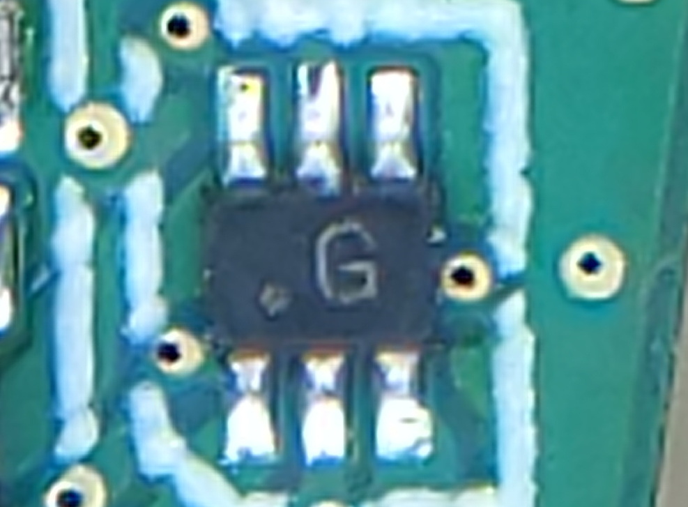

Всем доброго времени суток
Помогите опознать микросхему. Стоит в цепях связанyых с обменом данных по USB. Скорее всего защита USB порта, может кто знает точную маркировку
Корпус SOT666
Спасибо
  IMG_20220920_174024.jpg  147.3 КБ  Скачано: 61 раз(а)
II3II
Сообщения: 1016
II3II
Сообщение #16 от 20/09/2022 19:20 цитата
DSILC6-4P6
https://datasheetspdf.com/datasheet/DSILC6-4P6.html
